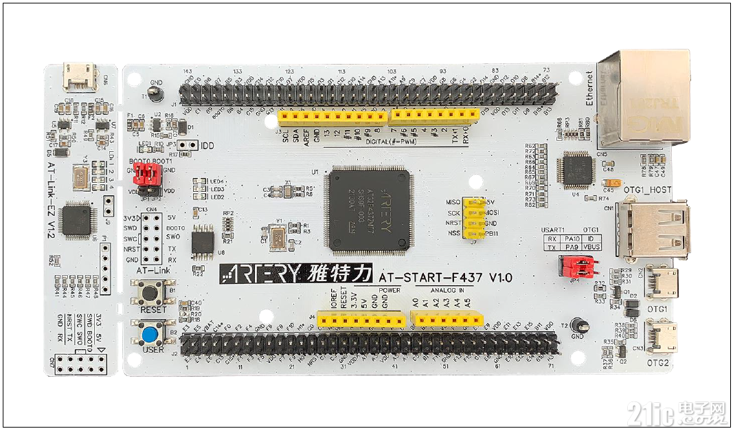

1) AT-START-F437/435 V1.x 实验板,如下是437 实验板;
图1. AT-START-F437 V1.0 开发板

1.3 示例使用
1) 打开 SourceCode\SC0115_SourceCode_V2.0.0\utilities\uvc_camera\mdk_v5 源程序;
2) 将代码编译后下载到实验板;
3) 连接到PC
4) 在PC 上使用camera 可看到如下图片
