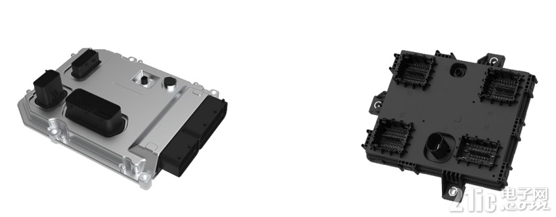

       随着汽车芯片计算能力的提升,汽车电子产品正从分布式向中央计算及物理区域控制方向发展。国内多数主流OEM新一代E/E架构,采用物理区域控制单元实现区域智能传感器执行器配电、网关路由、信号采集以及执行器的控制。
       经纬恒润基于20年汽车电子产品研发和配套经验,在开发中央计算平台产品的同时,也同步开发了物理区域控制单元(ZCU:Zonal Control Unit),在下一代架构上针对车控域全系列产品覆盖,并将于2023年底实现量产交付。
产品介绍

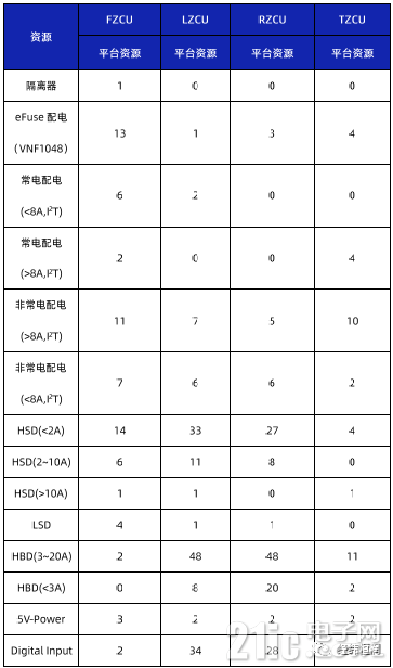

       经纬恒润物理区域控制单元集成整车的配电功能,包括隔离开关,一级配电,二级配电;区域网关路由功能,百兆以太网,CANFD LIN等;车身舒适域,新能源动力域,部分底盘域以及空调热管理的输入输出信号采集控制。目前该产品已完成研发、试验和小批量生产,即将开启大批量交付。
       · 工作电压:6V~18V
       · 工作温度:-40℃~85℃
       · 静态电流:<1.0mA,常温条件
       · 防护等级:FZCU,IP6K9 ; L/R/TZCU,IP5K2
       · 尺寸:270.6mm*195mm*59.4mm (FZCU)
                  230mm*195mm*54mm(L/R/TZCU)
       · 功能安全等级:ASIL B/D
       · 信息安全:HSM,支持Security Boot,SecOC
       · OTA:AB分区及无感刷写
