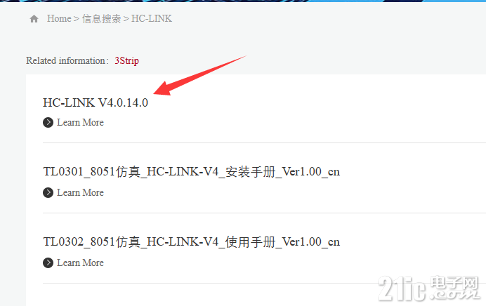

第二步:在芯圣官网搜关键字: HC-LINK
这里我提供一下直接的链接吧
http://www.holychip.cn/upload/2022-11/HC-LINK%20V4.0.14.0.zip

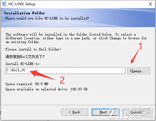

下载后,解压运行,在没任何问题的时候就点Next
过程中主意提示信息,这个软件是要安装到Keil的目录里的。
如下,点1,选择你的Keil在哪儿安装,选中目录后单击Next继续即可。

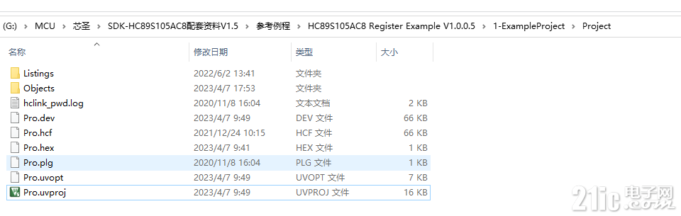

第三步:运行第一个点灯例程。例程所在目录如下所示:
编译构建工程如下所示:
该例子是一个点灯测试,我们开发板上左上角有标记P00的LED

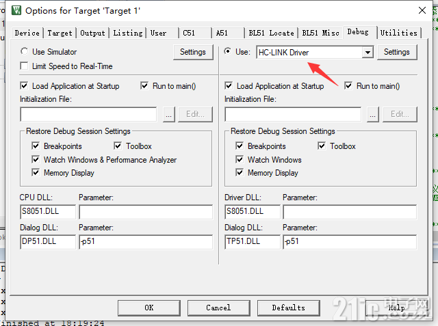

在安装HC-LINK驱动后,在Keil的工程里可以在这找到相关选项
编译后只需要单击LOAD按钮或F8即可下载到单片机。
