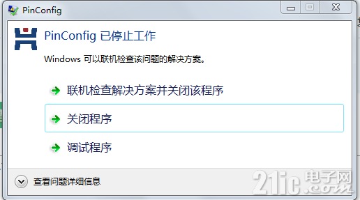

安装XHSC_XHCode 1.02后,双击打开提示要装.NET Framework4.7.2,然后下载安装后,再双击XHSC_XHCode,出现如下提示框,不知道是什么原因。
Starxxx 发表于 2023-5-22 09:11 | 显示全部楼层
lvyunhua 发表于 2023-5-20 12:26
安装XHSC_XHCode 1.02后,双击打开提示要装.NET Framework4.7.2,然后下载安装后,再双击XHSC_XHCode,出现 ...
啥操作系统?

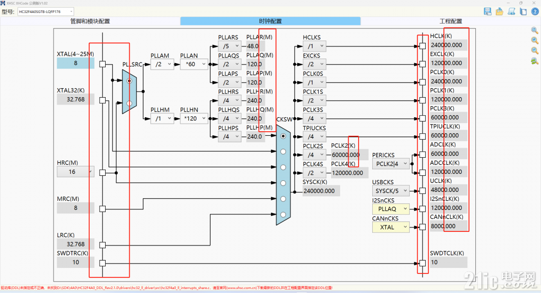

选择的4A0的芯片,在看时钟树的时候,有些建议/使用反馈,及如下图所示:1、时钟树配置整体上看上去比较眼花,尤其是相交、并行的线,需要跟着连接的走势看;
2、在时钟树中,有些单位是M,有些单位是K,是不是可以统一一下,然后就是单位写完整呢,比如MHz、KHz;
3、在下图中连线上有小框的,刚开始误认为是勾选项,试了一下并不是……
4、在进入XHCode时建议先进入创建工程界面,创建了工程再配置其它的,因为在没有创建工程时,去操作/点击/配置一些外设时,会自动跳转到创建工程界面,体感不是很好;
5、在配置时钟时,出现了错误都是提示红色背景,对于超过时钟频率的上限或下限是否可以用不同的颜色警示呢?
6、DDL库都需要手动去下载,是不是可以在创建工程的时候自动下载,或者有一个DDL管理的一个界面呢?
7、比如在配置TIMER的时候,在使能后,最右侧还有类似于CMPAR、CPSR、OCCR、OCMR、PDAR、PDBR、PFSR这些寄存器的设置项,XHCode本身是图形界面配置,是不是可以不再出现这些底层寄存器值直接设置的操作呢?
收到,多谢反馈  发表于 2023-5-23 10:23

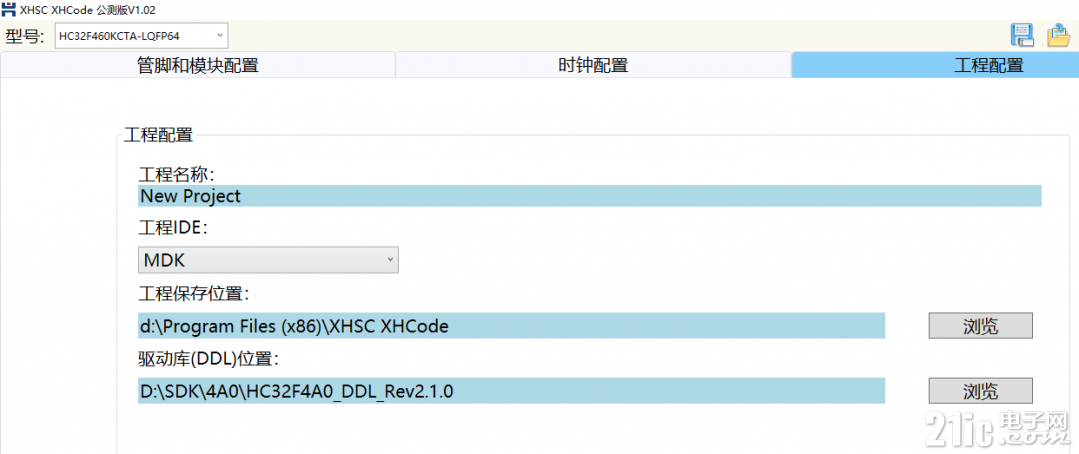

现在这个版本能用吗?
新设计产品,第一次准备使用HC32F460KCTA,使用库配置还是这个配置工具?
发现点问题,点选“使能”就闪退!图片怎末上不去呀
TMR0_1 或 TMR0_2 都有机会,闪退
@HXM1593 :http://www.xhsc.com.cn/Productlist/info.aspx?itemid=1800, 选择HC32F4A0_DDL_Rev2.1.0.zip  发表于 2023-5-29 09:45
@Starxxx :哪里有这个DDL  发表于 2023-5-29 08:46
状态栏应该会有提示,460需选择460的DDL,跳到这个界面是提示用户选择正确的ddl路径  发表于 2023-5-25 17:30

lvyunhua 发表于 2023-5-28 09:46 | 显示全部楼层
win7的系统
Starxxx 发表于 2023-5-29 09:46 | 显示全部楼层
目前win7不支持,要求win10及以上

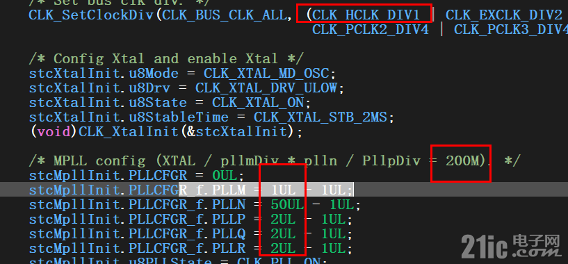

HXM1593 发表于 2023-7-7 14:51 | 显示全部楼层
V3.1的例程里
不知道是什么情况
例程里面的PLLSRC应该是选择的XTAL吧  发表于 2023-7-7 15:33
鼠标悬停在红色的地方,会有ToolTip提示的  发表于 2023-7-7 15:28
HXM1593 发表于 2023-7-7 16:58 | 显示全部楼层
表达有误。
是说例程生成得200,与配置图不一致。还提示另外警告。
HCLKS /1  例程是200MHz
配置图上 /2  显示200MHz
