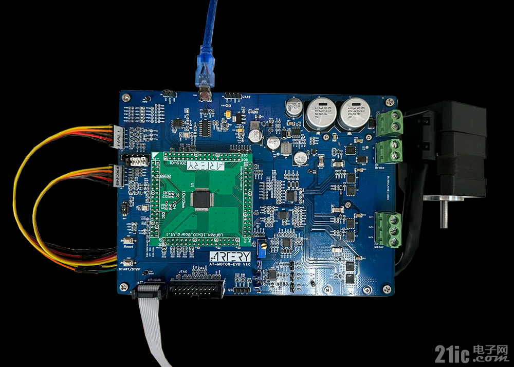

低压电机控制开发板
雅特力电机开发板是一个泛用型的低压三相电机驱动器,应用AT32系列微控制器搭配雅特力电机函数库,可驱动直流无刷电机、交流同步电机,以及异步电机。具备一个微控制器转接插座,可使用不同的AT32系列微控制器,执行电机控制算法。雅特力目前已提供基于双ADC引擎AT32F413的低压电机开发板和基于高速比较器AT32F421的低压电机开发板。
电机开发板设有霍尔信号接口与编码器接口,可回馈转子位置,进行有位置传感器的FOC控制驱动或六步方波驱动。提供剎车电阻接口,可应用于高动态响应控制时的动态剎车功能。具备三相输出端电压检测连接至ADC,以及虚拟中性点电路和比较器电路,可实现多种直流无刷电机(BLDC)六步方波无位置传感器驱动应用。并具备3个相电流检测电阻与1个直流地端母线电流检测电阻,可应用三电阻、两电阻电流检测,以及单电阻电流检测等三种电流检测方式。可执行有位置传感器与无位置传感器等磁场导向(field-oriented)向量控制法则(vector control algorithm)驱动三相交流电机,实现家用、商用以及工业等产品的电机控制应用技术。
开发板系统架构图
在命令输入接口部分,除具有USB转UART界面、UART界面以及I2C接口外,并提供一个电位器模拟输入接口,可改变电位器电阻分压,输出电压命令由ADC读取。此外,有两个指拨开关以及一个按钮开关,可提供程序做控制模式设定,并提供5个LED指示灯,其中包含一个错误指示灯。
