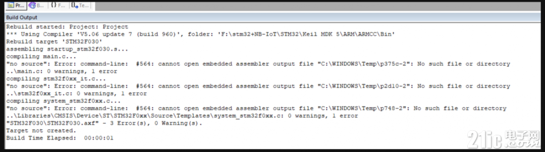

完全是按照步骤来的,请问问题出在哪里,该怎么解决呢?
Jacquetry 发表于 2023-5-25 22:48 | 显示全部楼层
找到第一个报错信息,把错误修好
在曼谷的春 发表于 2023-6-14 18:51 | 显示全部楼层
这不是找不到文件么
我吃小朋友 发表于 2023-6-14 20:02 | 显示全部楼层
你是不是头文件没加啊?

温室雏菊 发表于 2023-6-15 15:52 | 显示全部楼层
有可能是你的文件位置权限过高,你弄到D盘或者非C盘,就好了
