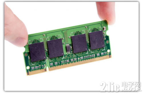

步骤4:确定内存需求
闪存(flash)和RAM是任何微控制器的两个非常关键的组件。确保程序空间或变量空间的充足无疑具有最高优先级。选择一个远多于足够容量的闪存和RAM通常是很容易做到的。
不要等到设计末尾时才发现你需要110%的空间或者有些功能需要削减,这可不是闹着玩的。实际上,你可以在开始时选择一个具有较大空间的器件,后面再转到同一芯片系统中空间更小些的器件。
借助软件架构和应用中包含的通信外设,工程师可以估计出该应用需要多大的闪存和RAM空间。不要忘了预留足够空间给扩展功能和新的版本!这将解决未来可能遇到的许多头疼问题。
