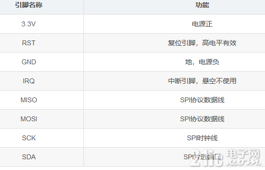

接线说明

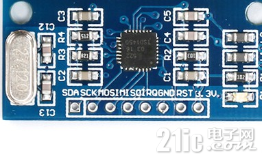

接下之前先上一张RC522模块的引脚图,方便对比接线
 楼主| qsrg51 发表于 2023-5-28 09:17 | 显示全部楼层
 楼主| qsrg51 发表于 2023-5-28 09:18 | 显示全部楼层
下面是对于STM32使用端口以及RC522引脚的说明
STM32使用端口
RC522引脚说明

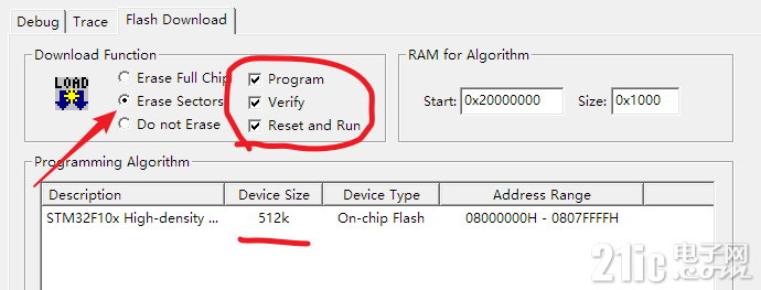

程序烧录

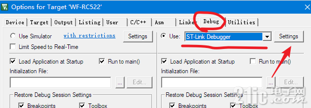

需要程序可在下方留言邮箱,程序烧录这里使用的ST-LINK,烧录程序前先在MDK里面配置成自己的STM32板子信息
ST-LINK配置

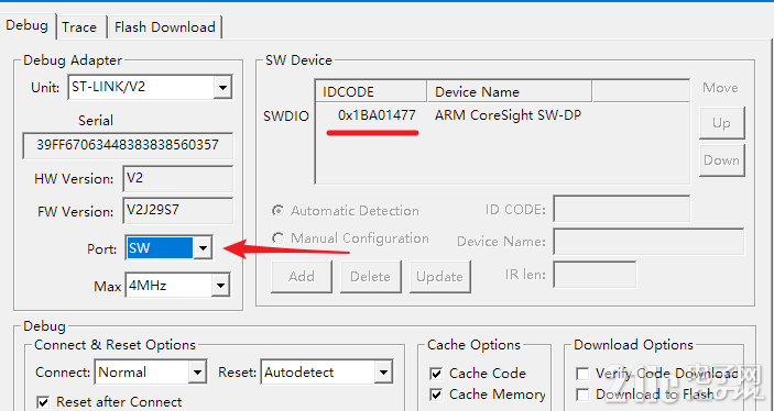

下面这里请确定SWDIO里面读取到了板子的信息,没有的话建议检查一下接线
 楼主| qsrg51 发表于 2023-5-28 09:19 | 显示全部楼层
下面的Device Size选择与自己用的板子对应大小的

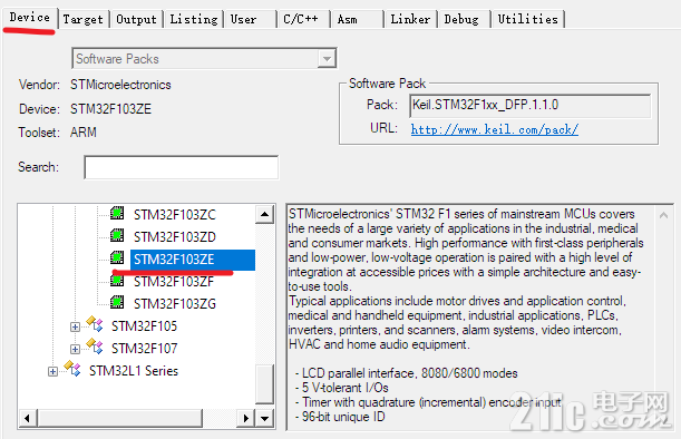

另外,如果选择的不是STM32F103ZE的板子的话需要在MDK的魔术棒下面的device中选择自己的芯片,我这里是用的STM32F103ZE所以是选的这个,见下图 729196472ac1804a8a.png

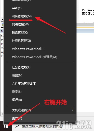

查看卡号

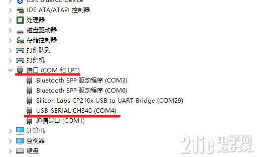

按照上面的接完线烧完程序之后,看板子上的串口1有无板载USB下载电路,如果板子可以直接插数据线下载程序的话,直接用下载程序的USB口接到电脑上,在设备管理器查看端口号即可,我这块是带下载电路的,如果是板子没有带的话需要用USB-TT转换模块RX接PA9,TX接PA10来通信
 楼主| qsrg51 发表于 2023-5-28 09:20 | 显示全部楼层

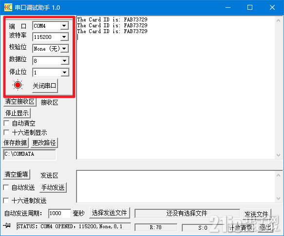

接下来我们打开一个串口调试软件,将参数配置为115200,N,8,1,这个参数是在程序中定义的,可自行参考修改串口程序,参数设置好打开串口之后我们就可以接收到STM32板子向我们发送的读取的到卡号信息了 162946472ac56a41a7.png 同样的卡刷RC522和PN532读到的卡号相同,验证之后程序读取数据均为正确数据!
