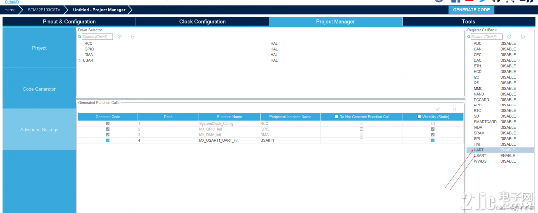

2.开启自定义注册串口硬件注册回调(方便后面工程移植,也可以使用HAL默认的硬件回调)

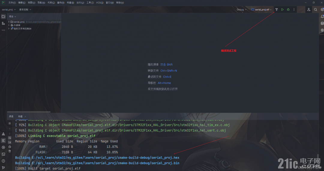

3. 打开工程并测试

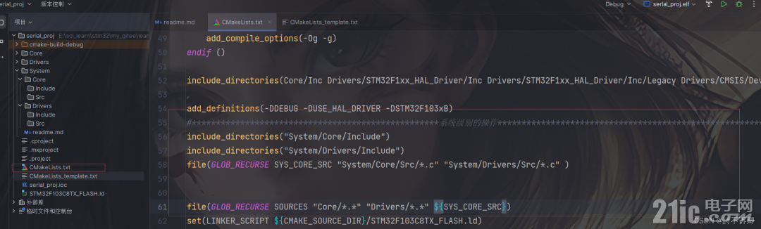

添加自定义的项目路径(方便后期移植)
1.创建目录框架
2. 编写CMakeLists文件t和CMakeLists模板文件(此步骤是将自定义目录框架包含到项目中)
3. 创建同一的头文件去管理
