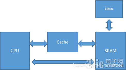

4、风险
   从上面的图就看出来使用Cache的风险,因为DMA是直接与SRAM交换数据的,而CPU与SRAM之间隔了一个Cache,如果DMA更新了某个数据到SRAM,CPU要去访问,而恰好Cache中有,那么CPU就不会去SRAM中拿,就会拿到Cache中已经过时的数据。因此使用了DMA的内存区要配置为无Cache或者拿数据前清一次Cache。

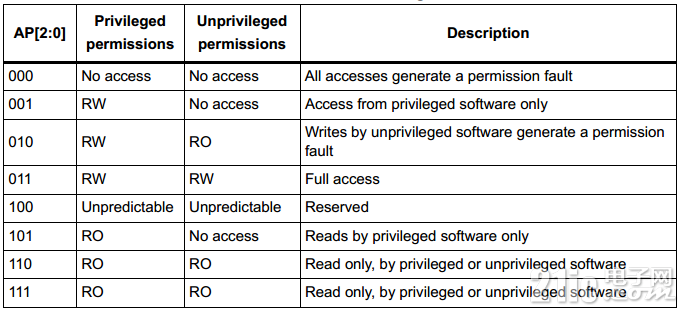

1)、XN:用于控制这个MPU保护区域能否执行程序代码。
2)、AP:用于控制这个MPU保护区域的特权级和非特权级的读写访问权限。
 楼主| 铁血丹心LLLL 发表于 2023-5-29 14:36 | 显示全部楼层
3)、TEX、C、B、S:H7支持4种Cache策略,这几位就是用来控制这个MPU保护区域使用哪一种。 31104647447e15a28a.png
