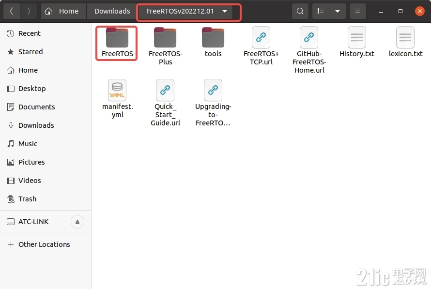

移植步骤
1.准备一个正常的裸机工程。

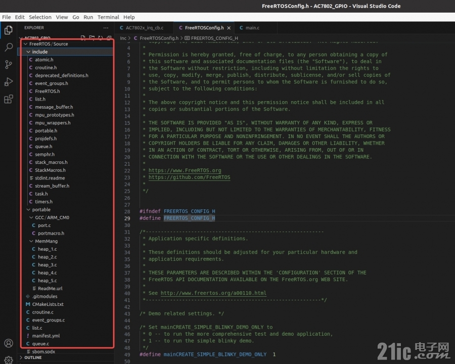

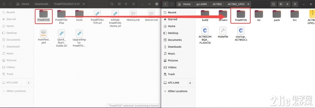

2.准备FreeRTOS源码,可以从freeRTOS官网下载。FreeRTOS官网链接,我下载的是202212.01版本。解压后文件如图所示:
3.将FreeRTOS下载源码包中FreeRTOS文件夹直接拷贝到我们的工程目录下。

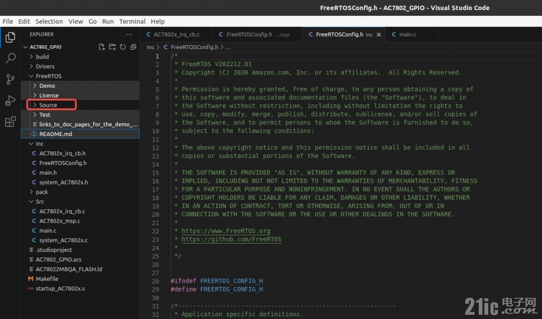

4.将工程目录FreeRTOS/Demo/CORTEX_M0+_LPC51U68_GCC_IAR_KEIL/app/FreeRTOSConfig.h拷贝到工程的Inc目录下。
20230529-213812.jpg 5.保留FreeRTOS/Source/portable文件夹下的GCC和MemMang文件夹,删除其他文件夹。
6.保留FreeRTOS/Source/portable/GCC文件夹下的ARM_CM0文件夹,删除其他文件夹。
删除文件后,工程中保留FreeRTOS的文件有
7.修改FreeRTOSConfig.h配置文件。根据需求修改。我修改了一下配置项,仅供参考。

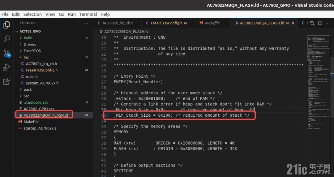

8.修改芯片堆栈。经过测试,最小可配置到512个字节。
9.添加头文件路径及源码到工程。

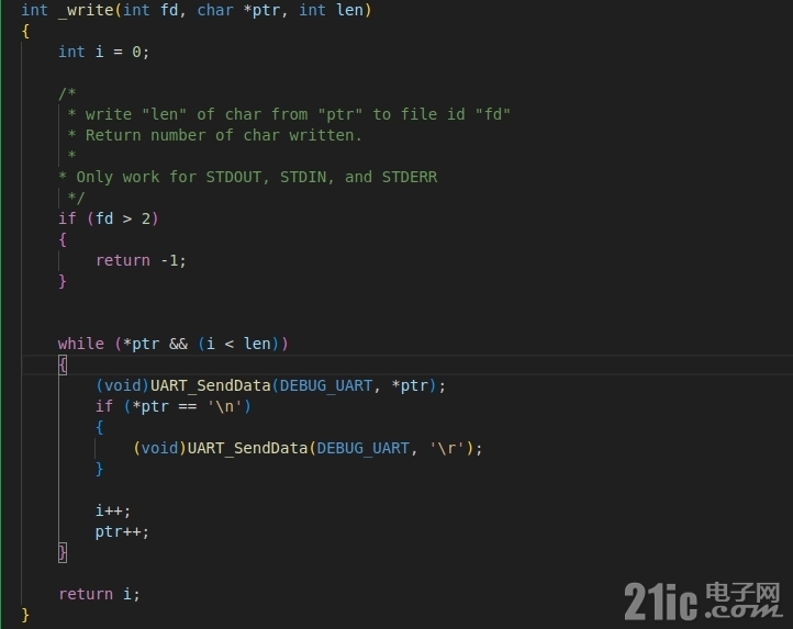

任务2:周期性串口打印
gcc下重载__write函数。必须重载此函数才能正确打印。遗憾的是不能打印浮点型数据。
gcc下重载__read函数

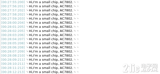

11.测试验证。
串口正常打印,LED正常闪烁。
