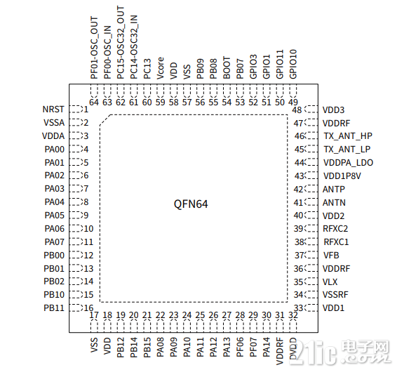

MCU选择芯源的CW32W031,该MCU具有 ChirpIoT射频子系统, 工作频段为370MHz ~ 590MHz 和 740MHz ~ 1180MHz,支持半双工无线通信,支持 0.08kbps ~ 20.4kbps 的低速率模式,支持扩频因子自动识别和 CAD 功能。射频子系统提供一个内部处理单元来处理与 CPU 的通信,通信由通过内部 SPI 接口发送的命令处理,内置 IRQ 中断用于发出事件信号。并且CW32W031的Sleep 模式和DeepSleep 模式可以大大降低设备自身的功耗。
MCU管脚定义:
ChirpIOT子系统:

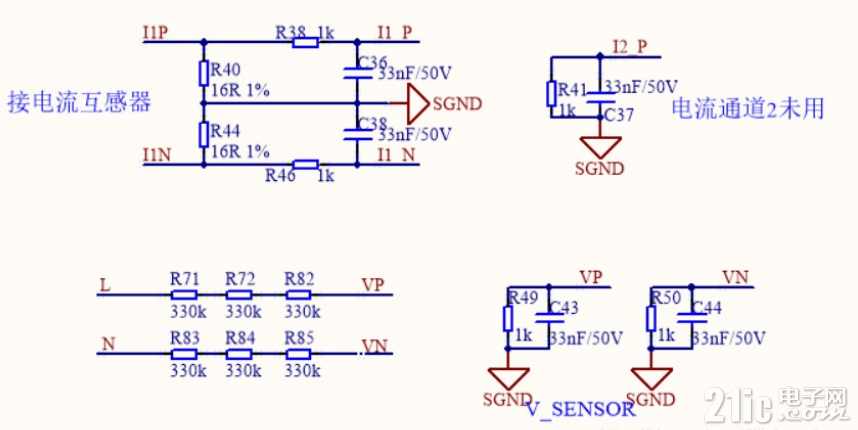

        在计量方面选择HT7017,该芯片为多功能、高性能单相电能专用计量芯片,可外接锰铜或电流互感器作为电流采样器件。可直接输出所有测量参数,具有一路电压测量,两路电流测量(有一路是用来防窃电的),串口通讯。可以输出电压、电流、有功功率、无功功率、视在功率、有功电能、无功电能、频率等。
        CW32W031只需要完成多功能电能表要的管理和通讯协议程序即可,所有参数都是内部硬件算法直接进行运算的,这充分保证了参数的精度与可靠性。而HT7017采用的是SSOP16,提供3路计量ADC输入,支持UART通讯,可以与CW32W031的3个UART中的其中一个相连接。
HT7017外围参考电路:
采样参考电路:

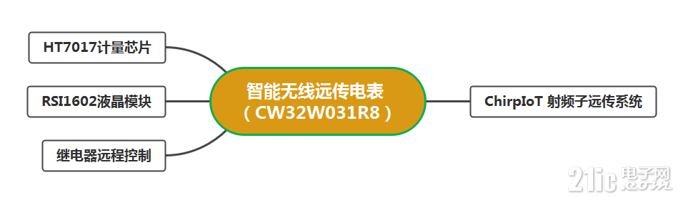

3、设计框图

        1、在计量采样电路中,由于系统本身采用AC/DC隔离电源模块进行供电。所以如果电流等采样电路互感器隔离式采集可以让CW32W031与HT7017进行直接连接,如果是非隔离式采样,如锰铜和电阻分压等非隔离的方式,需要采用光耦将MCU于HT7017进行隔离,这样可以尽可能保证安全。
