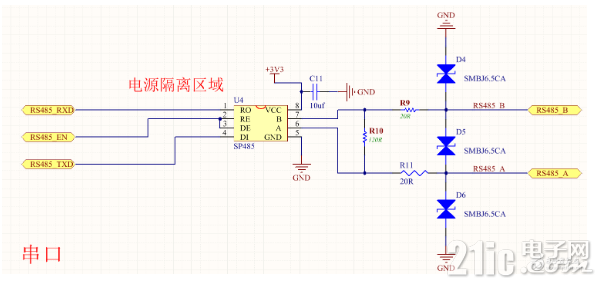

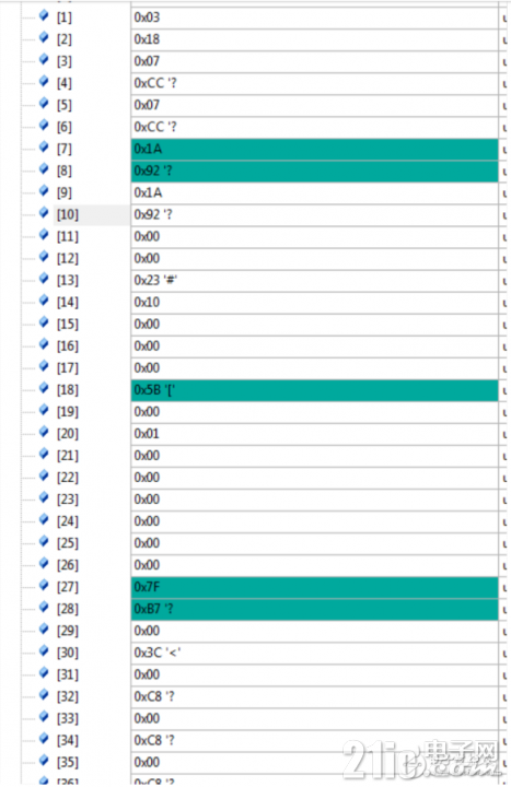

事情是这样的:在AB处接一台控制器并下发指令,收到后在STM32f030中查看是 00  03 18 1A 92 1A 92 07 CC 1A 92 00 00 23 10 00 00 00 1B 00 01 00 00 00 00 00 00 94 DD 00 ,然后发给服务器,但是在服务器收到中看到是00 01 03 18 1A 92 1A 92 07 CC 1A 92 00 00 23 10 00 00 00 1B 00 01 00 00 00 00 00 00 94 DD 00,但是正确的应该是 01 03 18 1A 92 1A 92 07 CC 1A 92 00 00 23 10 00 00 00 1B 00 01 00 00 00 00 00 00 94 DD 。接着在AB处再外接路串口查看情况,情况离奇,指令很正确,开头和末尾都没有00,但是当我把外接串口拔掉,问题又出现了又多了00...00。反复确定,拔掉就有00,不拔就没有00。很纳闷很奇怪。有干扰??
淡漠安然 发表于 2023-6-22 17:10 | 显示全部楼层
拔掉有00这是正常的,干扰
暖了夏天蓝了海 发表于 2023-6-22 19:18 | 显示全部楼层
就是多个00是吧,程序过滤掉试试呢?
夜阑风雨 发表于 2023-6-22 21:39 | 显示全部楼层
你的线不太好吧,你换个线试试

江河千里 发表于 2023-6-23 15:26 | 显示全部楼层
有没有可能是电平不对呢?按理来说也有点像
别乱了阵脚 发表于 2023-6-23 17:41 | 显示全部楼层
这个00你协议和数据之中会不会出现啊?不会的话,过滤掉不就行了嘛
冰春彩落下 发表于 2023-6-23 19:22 | 显示全部楼层
建议加字头字尾判断,这样也许会好点

flycamelaaa 发表于 2023-12-28 15:17 | 显示全部楼层
有时,电磁干扰(EMI)或其他类型的干扰可能导致数据传输错误。您可以尝试增加去耦电容或使用屏蔽线来减少干扰。
检查周围是否存在其他可能产生干扰的设备或源,如电动机、高频信号等。

万图 发表于 2024-1-16 13:28 | 显示全部楼层
在信号线中串联小电阻其主要目的是对引脚的保护
