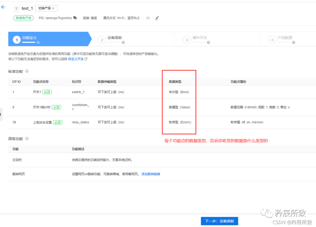

2.2 添加标准功能
点击创建产品,会让你给产品方案取个名字,然后接下来会让你配置功能,其中会有几个必选功能,因为作为智能插座,几个必须具备的基础功能他会给先定好,其他的额外功能根据自己的需求去选择:
选择好以后如下图:

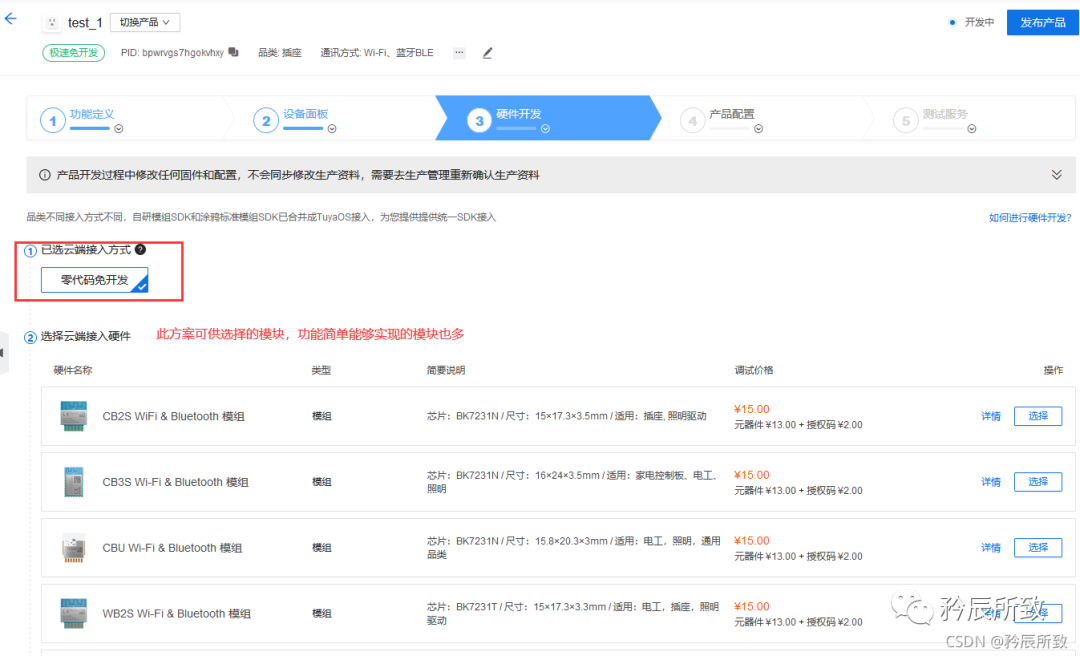

根据步骤提示,接下来是就是选择硬件了:
我们随便选择,点第一个模块:
点击生成固件,然后就可以下单买样品了,功能按照我们自己的选择配置会在固件里面设置好,只需要自己画个电路图:
硬件设计也可以点击参考电路设计,也会根据你选择的模块给出参考电路图:
2.5 其他说明

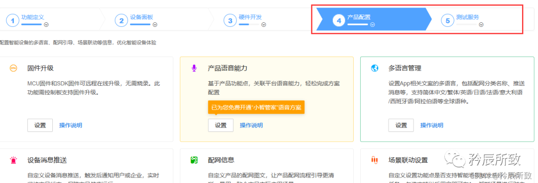

完成以上设置后,基本上模块选型就完成了,后面的第4步和第5步可以暂时不管:
如果是做一个上面描述的插座产品,工程师做的只是需要在IOT平台做一下选择配置,根据自己设定的功能引脚设计电路图,最后焊接完成后,基本上电配好网,直接手机控制插座开关了,app也能实时显示插座开关状态
上图的示例是创建了一个插座的新品,而且是零代码开发的,不存在SDK移植之类的,因为不需要,简单标准的功能涂鸦可以直接做好固件程序,根据你配置好的功能采购的模块就直接上电可以用,无需另加MCU。

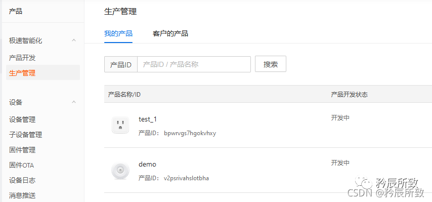

我们回头来看一下产品的生产管理,可以看到除了我以前创建的产品,多了一个我们刚才创建的插座,除了这些标准的产品,在遇到一些定制化项目产品不是那么常规标准的情况下,就得使用通用模块进行SDK移植了:
在上图中的第二个名为demo产品,人体红外传感器中选择的功能如下:
除了人感基本的有无人信息,还有继电器控制开关,还有预约功能,倒计时,其实还可以自己加很多功能,只需要注意增加功能的数据类型,属性,是为了后面自己写程序的时候不会出错。

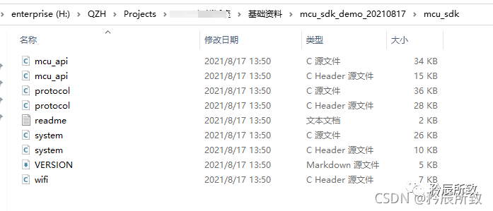

三、SDK移植
下载好SDK包,打开后里面包含的文件如下图:
SDK的移植,官方有详细视频教程:涂鸦官方SDK包移植教程
官方的文档教程:涂鸦官方SDK包移植文档说明
我这里就把自己移植的过程作记录一遍, 我个人整体来说,没有详细的一点一点去看文档和视频,只是大概浏览一下,然后几个大步骤注意,都是修改编译,然后出了error 以后找到问题所在,去修改的:

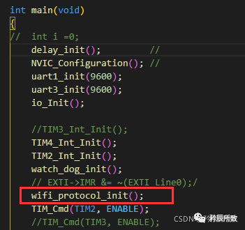

3.3 调用 wifi_protocol_init 函数
在 MCU 串口及其他外设初始化后调用 mcu_api.c 文件中的 wifi_protocol_init() 函数。我样品使用的是串口3和涂鸦wifi连接的,然后波特率为9600:

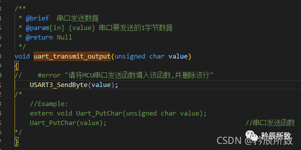

3.4 串口收发处理
串口发送:
将 MCU 串口单字节发送函数填入  protocol.c 文件中  uart_transmit_output 函数内,并删除 #error。
就是我们使用的MCU,哪个串口连接的涂鸦wifi,自己把此串口发送一个字节的函数放在uart_transmit_output 函数内:

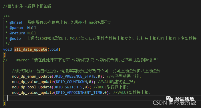

3.6 设备上电初始状态上报
修改  protocol.c 中的函数  all_data_update(void) ,此函数是产品上电状态,这个可以根据自己的意愿上报初始状态:

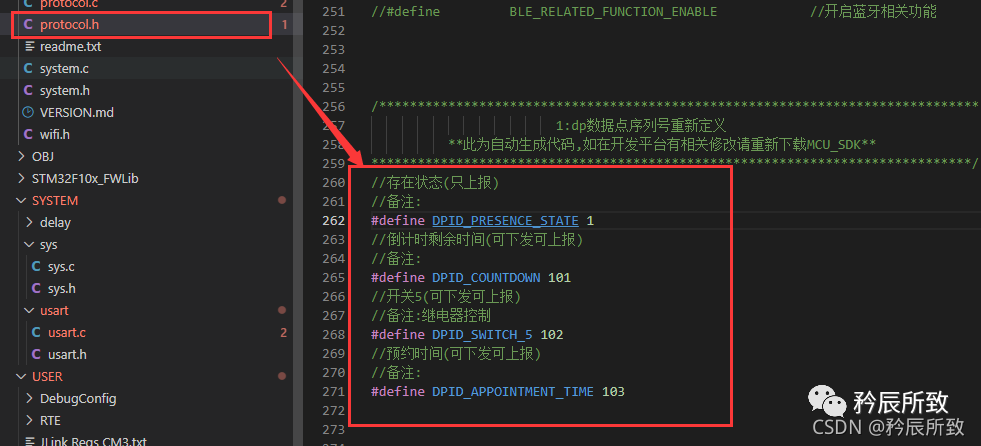

那么这些DP点在哪里看到定义呢,是在 protocol.h 文件中有定义,这也是和我们当时自己设置的产品功能一一对应的:

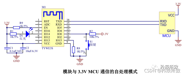

在官方文档中,进行到这一步,还需要配网指示灯的添加,我这里没有用到,因为我选择的是 wifi模块自动处理按键和LED指示,这是在当时选择wifi模块的时候的一个可选择的功能,我选择的是wifi模块自动控制,使用的是官方推荐的参考电路,参考电路如下:
但是记住,模块自动控制的话,需要在 protocol.h 中定义WIFI_CONTROL_SELF_MODE,默认是注销的:

5.1 涂鸦模块部分
涂鸦模块的型号是根据上文提到的如何选择涂鸦模块操作,最后涂鸦官方给出的:
