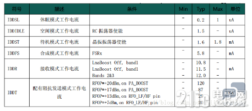

主要工作模式功耗参考表:一张表说明:

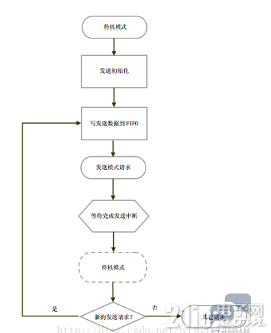

LORA 调制解调器发送和接收工作流程:
数据发送流程:
在发送模式下,在需要发送数据时才开启RF,PLL,和 PA 模块,这样可以减小功耗;
注意事项:
1、 静态寄存器只有在休眠模式、待机模式和 FSTX 模式下才能被使用。
2、  LORA 调制的 FIFO 只有在待机模式下才能被写满。
3、  数据是在发送 TX 模式请求后才发送
4、  数据发送结束后,TxDone 中断发出,设备进入待机模式
5、  继之前的数据传输后,无线设备可以通过手动设置成休眠模式或是写入一些
数据到 FIFO 为下次发送做准备
6、  LoRaTM 发送数据在 FIFO 填充

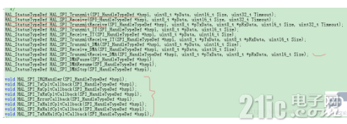

SPI的主要接口函数为:
 楼主| 海滨消消 发表于 2023-6-12 16:11 | 显示全部楼层
1278编程:
1278复位步骤:
NRST = Low 低电平大于100uS, 然后NRST= High 高电平大于5mS 即可完成手动复位。
SPI接口说明:
SPI第一个数据字节为地址域,bit7 为读写控制位, “1” 表示写, “0” 表示读;bit(6-0)对应当前操作的寄存器地址。 在连续读写操作模式时, 寄存器会自动加“1” ,直到NSS脚被拉高;特别注意: FIFO操作时, 寄存器地址不会自动增加, 而是FIFO内的缓存地址。 寄存器的详细说明请参考芯片数据手册的“寄存器说明章节” 。
SPI接口C程序:
在sx1276-Hal.c和spi.c中定义
通讯接口函数使用HAL库中的:HAL_SPI_TransmitReceive()
uint8_t SpiInOut( uint8_t outData )
         uint8_tretemp;
         HAL_SPI_TransmitReceive(&hspi1,&outData,&retemp,1,1000);
         returnretemp;
SPI通讯接口函数
void SX1276Write( uint8_t addr, uint8_tdata )
   SX1276WriteBuffer( addr, &data, 1 );
void SX1276Read( uint8_t addr, uint8_t*data )
   SX1276ReadBuffer( addr, data, 1 );
void SX1276WriteBuffer( uint8_t addr,uint8_t *buffer, uint8_t size )
   uint8_t i;
   //NSS = 0;
  HAL_GPIO_WritePin( RF_NSS_GPIO_Port, RF_NSS_Pin, GPIO_PIN_RESET );
  SpiInOut( addr | 0x80 );
          for( i = 0; i < size; i++ )
       SpiInOut( buffer<i> </i>);
   //NSS = 1;
   HAL_GPIO_WritePin( RF_NSS_GPIO_Port, RF_NSS_Pin, GPIO_PIN_SET );
void SX1276ReadBuffer( uint8_t addr,uint8_t *buffer, uint8_t size )
   uint8_t i;
   //NSS = 0;
   SpiInOut( addr & 0x7F );
       buffer = SpiInOut( 0 );
   //NSS = 1;
void SX1276WriteFifo( uint8_t *buffer,uint8_t size )
   SX1276WriteBuffer( 0, buffer, size );
void SX1276ReadFifo( uint8_t *buffer,uint8_t size )
   SX1276ReadBuffer( 0, buffer, size );
