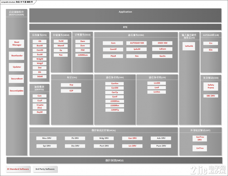

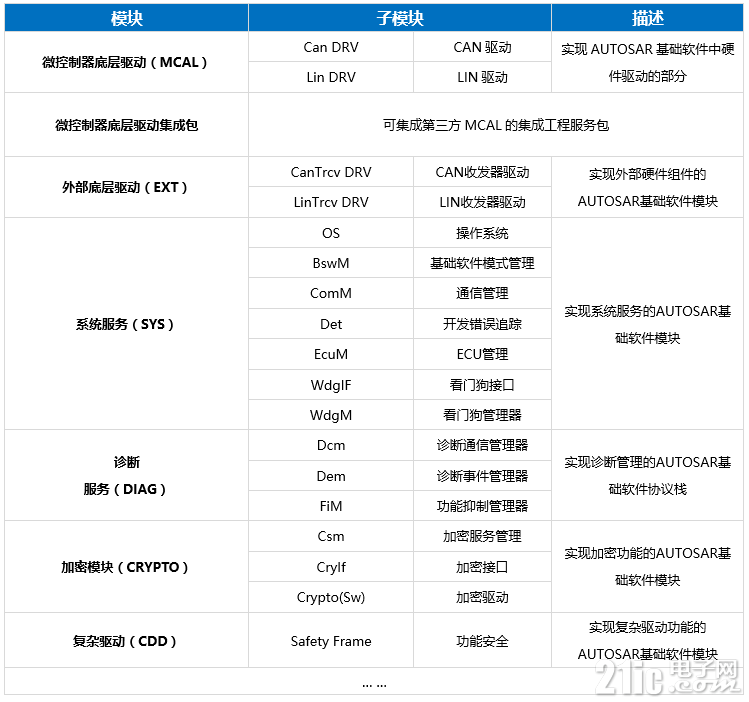

知从木牛AC781x基础软件平台,主要包括:操作系统、通讯协议栈(CAN\LIN)、诊断协议栈(UDS\J1939)、网络管理(OSEK\AUTOSAR)、标定协议栈(XCP\CCP)、存储协议栈、加密模块(CRYPTO)、复杂驱动等模块,配套知从的Bootloader刷新程序和上位机工具,可以根据不同的客户项目要求进行配置和再开发。知从科技提供基础软件产品的同时,也提供控制器基础软件功能实现的开发服务。

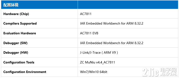

配置环境

知从.木牛(ZC.MuNiu)为汽车电子控制器产品开发,提供完整的基础软件平台解决方案。该产品符合AUTOSAR、OSEK等国际规范,有基于AUTOSAR ARTOP架构的上位机配置工具,支持上汽、一汽、吉利、广汽、长安、长城等整车厂通讯、诊断、网络管理规范。该平台主要包括:操作系统、通讯协议栈(CAN\LIN)、诊断协议栈(UDS\J1939)、网络管理(OSEK\AUTOSAR)、标定协议栈(XCP\CCP)、存储协议栈、加密模块(CRYPTO)、复杂驱动等,配套知从Bootloader刷新程序和上位机工具,可以根据不同的客户项目要求进行配置和再开发。

软件架构

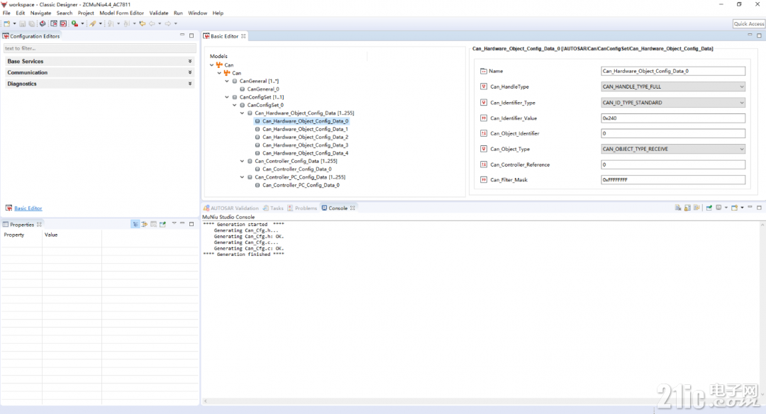

木牛配置工具主界面

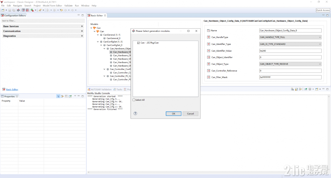

木牛配置工具生成代码
为了满足客户的不同项目需求,提高基础软件平台的扩展性, 木牛基础软件平台实现了各个模块可配置性,并且实现了配置工具。客户可根据不同需求,在配置工具上完成各个模块的配置工作,可生成配置代码文件,将生成的配置文件集成到工程中即可。

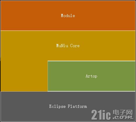

木牛配置工具架构
木牛基础软件平台的配置工具是基于Eclipse平台,并基于ARTOP架构,实现AUTOSAR模型和ARXML的解析。MuNiu Core完成配置工具的UI界面,在MuNiu Core之上的Module,实现AUTOSAR各个模块的配置。配置完成后,可生成各个模块的配置代码。

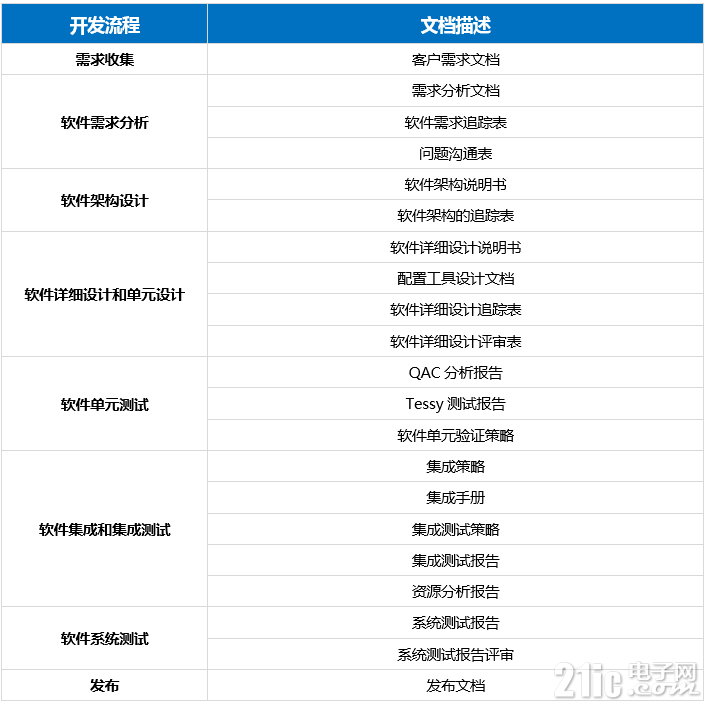

过程文档
