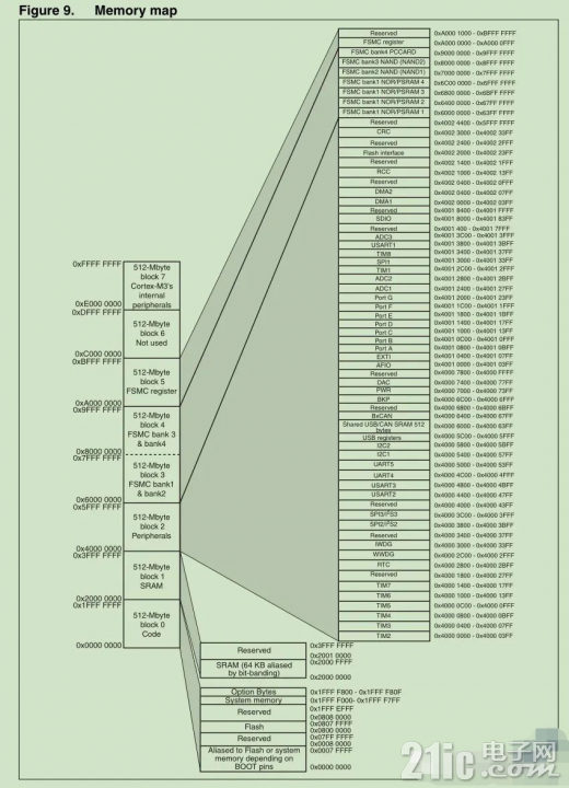

我们可以看到下面图中有两个位带区,分别是SRAM区里的0x20000000-0x200FFFFF地址段和片内外设区里的0x40000000-0x400FFFFF地址段(图中标号①处),它们的地址空间大小都是1M字节,在SRAM段内外设地址段内的这1M大小的空间就是位带区,说白了就是支持位带操作的区域就是位带区。
位带区跟位带别名区有怎样的关系?
从上面映射图上可以看到,SRAM区里的0x22000000-0x23FFFFFF地址段和外设区里0x42000000-0x43FFFFFF地址段都是位带别名区,两个别名区空间大小都是32MB。那么,这32MB的位带别名区地址空间是怎么与1MB的位带区地址空间对应起来的呢?

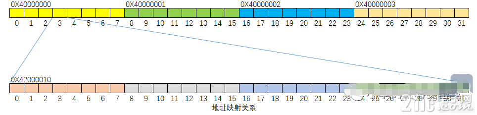

将1bit映射到1个字空间(扩大了32倍)
映射前的1个字节 = 映射后的8个字(扩大了32倍 8 * 4 = 32字节)
那么就得出以下结论:
映射前的1个字节 = 映射后的32个字节
映射前的1M字节 = 映射后的32M字节
0x40000000地址处的1个bit变成了0x42000010地址处的32个bit
为什么要将1bit空间要映射到一个字空间里去呢?我映射到1字节或者2字节的地址空间不行吗?我只能说,STM32是一个32位的机器,内核按字寻址的话寻址速度是最快的,所以别问这么多为什么,如果问了,答案就是为了速度。就好比你买个电脑用一个小箱子装着但是顺丰快递发货走的是集装箱,理论上来说装到集装箱里空运是最快的,要不然没办法上飞机啊......各位想想好像是这么个道理哈

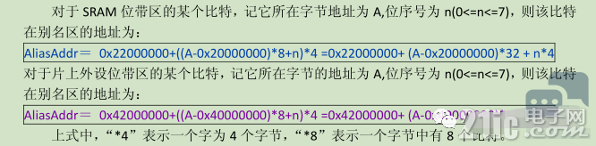

在《Cortex M3权威指南》中,前人已经整理出了位带别名区与位带区地址对应关系的表达式,使用的时候只要套用公式就可以,如下图
将两个公式合并一下就得到:
AliasAddr = ((A & 0xF0000000)+0x02000000+((A &0x00FFFFFF)<<5)+(n<<2))
式中A为位带区地址,n为位序号
<<5  <<2又是什么鬼
2进制左移5位就相当于乘以2^5次方  就是扩大32倍的意思 为什么不写成*32 问就是效率 <<2同理扩大4倍
