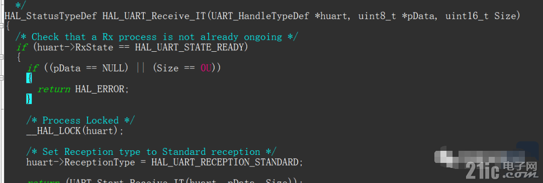

问题的原因锁定在, STM32 HAL库在处理接收的时候会锁一下串口一会,导致变成某个短时间的“半双工”,这个时候如果同时收发就会出现问题。
在HAL_UART_Receive_IT函数中,开始处进行了上锁

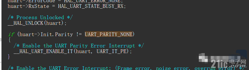

虽然最后在UART_Start_Receive_IT中进行了解锁,
但有多种情况会导致不能解锁,从而影响到了串口接收。
在使用HAL_UART_Transmit时,可以看到,此函数的源码中,也有上锁和解锁,而且还是和UART_Start_Receive_IT控制的是一个锁!!!好好的全双工被HAL库搞成了半双工。
