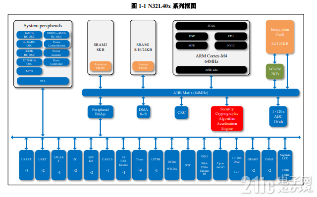

N32L40x系列微控制器产品采用高性能32位ARM Cortex™-M4F内核,集成浮点运算单元(FPU)和数字信号处理(DSP),支持并行计算指令。最高工作主频64MHz,集成高达128KB片内加密存储Flash,并支持多用户分区权限管理,最大24KB嵌入式SRAM,包括8KB Retention RAM。内置一个内部高速AHB总线,两个低速外设时钟总线APB及总线矩阵,最多支持64个可复用I/Os,提供丰富的高性能模拟接口,包括1个12位4.5Msps ADC,多达16个外部输入通道和3个内部通道,以及1个12位1Msps DAC,集成多达320段LCD驱动接口。同时提供多种数字通信接口,包括5个U(S)ART、1个LPUART、2个I2C、2个SPI/ I2S、1个FS USB 2.0设备、1个CAN 2.0B通信接口,内置密码算法硬件加速引擎,支持多种国际和国内加密算法硬件加速。N32L40x系列产品可稳定工作于-40°C至+105°C的温度范围,供电电压1.8V至3.6V,提供多种电源模式供用户选择,符合低功耗应用的要求。该系列产品提供32/48/64/80引脚封装,根据不同的封装形式,芯片中的外设配置不尽相同。
