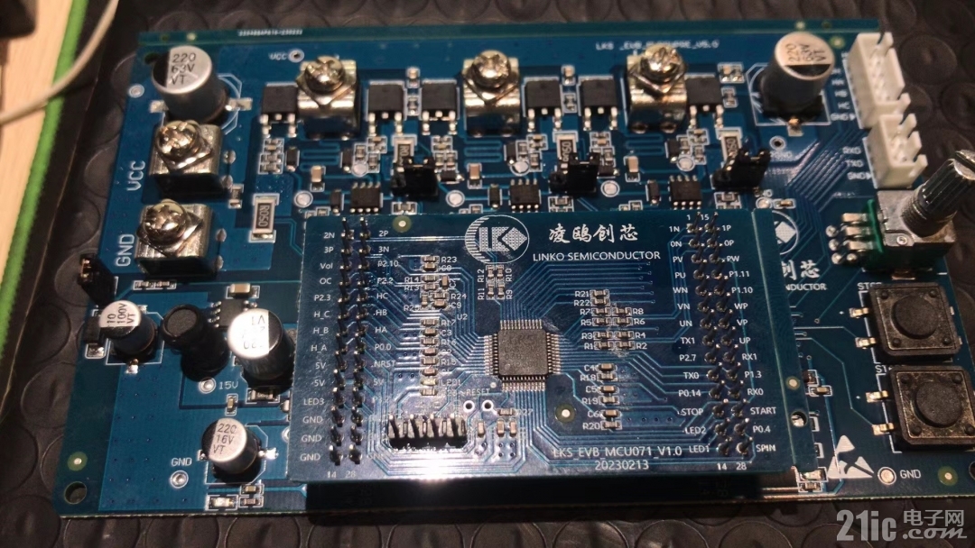

袋子里就是MCU板和功率底板了,已经装在了一起
板子PCB比较厚实,拿在手上还是能明显感觉到份量的

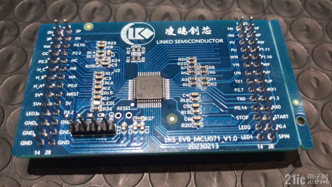

MCU板
LKS07系列MCU是凌鸥创芯针对电机驱动市场,推出的高性能电机运动控制系列芯片,这块MCU板的主控LKS32MC071CBT8,是一颗32位Cortex-M0内核的MCU,最高频率可达96MHz,拥有12K的SRAM和128K的Flash,拥有常用的UART、IIC、SPI等通讯外设。
当然作为面向电机控制的专用处理器,它还有电机控制专用的PWM模块,Hall信号专用接口,支持测速去抖
MCU板两面都有插针,可以在不从功率底板上拿下来的情况下用杜邦线连接其它设备
全部的元器件都放在了正面,有一颗电源指示用的LED,SWD烧录口,IO口通过排针引出,电机控制相关的IO在MCU板上已经做了外围电路处理,背面是光秃秃的

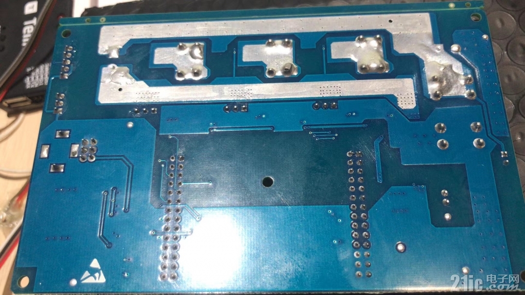

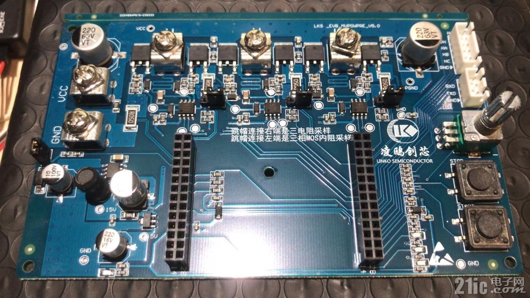

功率底板
专为电机控制而设计,支持DC20~60V输入,电机三相输出UVW,可用跳线帽选择电流采样方式,提供了HALL接口和UART通讯接口,一个电位器用于模拟调速,两个按键,三个指示灯
背面同样是光秃秃的
