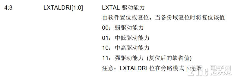

8 LSE 驱动模式
GD32 MCU 的 RTC 驱动能力分四档,默认是强驱动能力,若不使用 GD32 本身的固件库,可能会强驱动改成弱驱模式,造成部分机器不起振,则需要将寄存器RCU_BDCTL 的 LXTALDRI[1:0]配置成 11。
