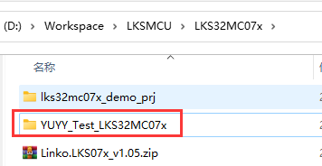

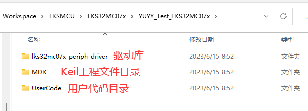

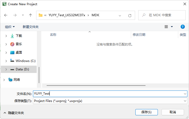

新建一个文件夹用于存放工程文件和代码文件
打开文件夹,将驱动库文件放入这个目录,另外根据自己的习惯建立存放工程文件和用户代码的文件夹
打开Keil,选择project-new uVision Project
工程保存位置选择刚刚创建的文件夹

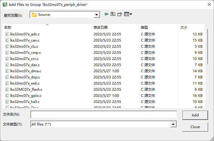

添加驱动库文件
为了省事可以直接添加lks32mc07x_periph_driver\Source文件夹下的全部文件

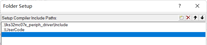

添加头文件包含路径,将lks32mc07x_periph_driver\Include和UserCode包含进来

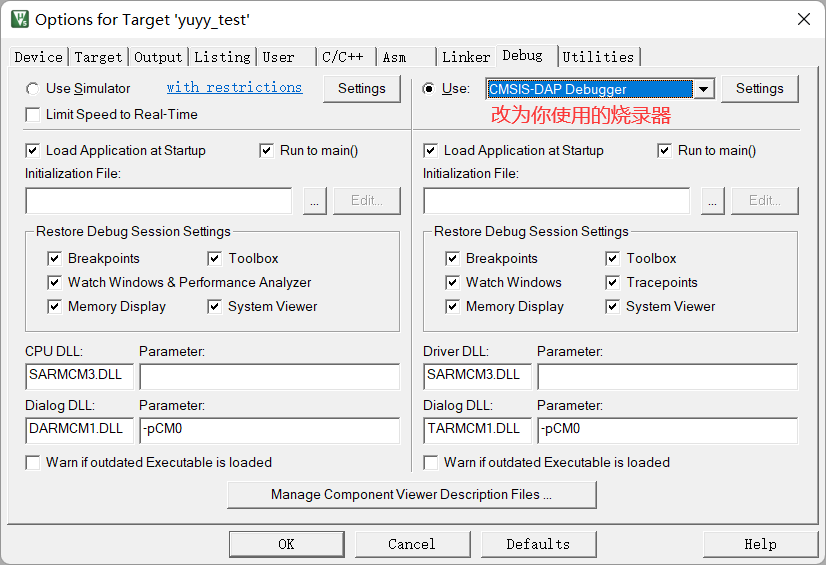

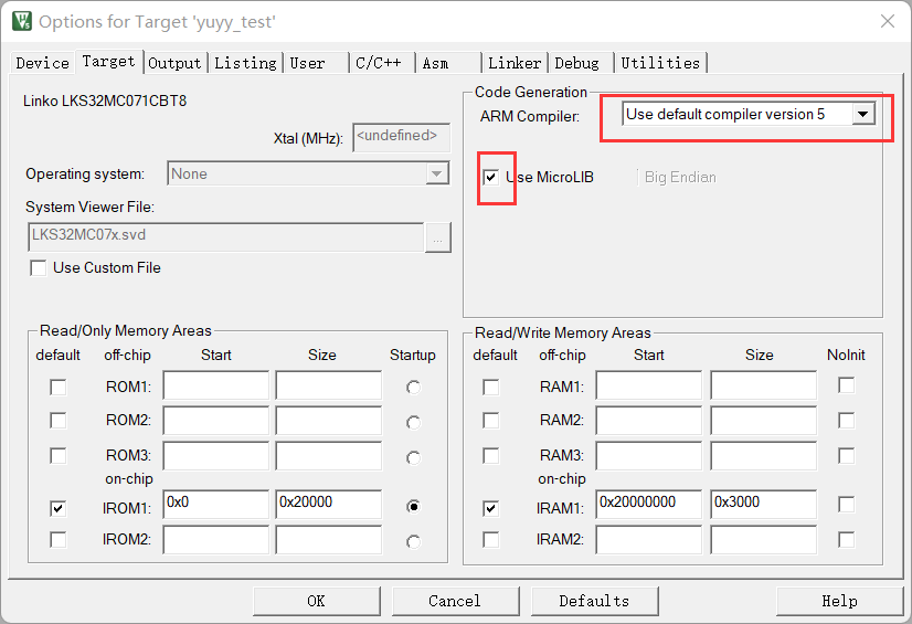

如果你用的是新版本MDK,这里默认是用的AC6编译器,用这个编译库文件会报错需要改为AC5,MDK从5.37开始不再集成AC5编译器,如何在新版本MDK上使用AC5请自行百度

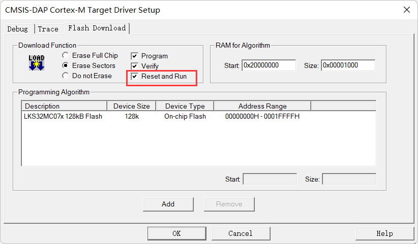

修改烧录器为自己使用的型号,建议勾选上Reset and Run,不然烧录后需要手动复位程序才能运行
