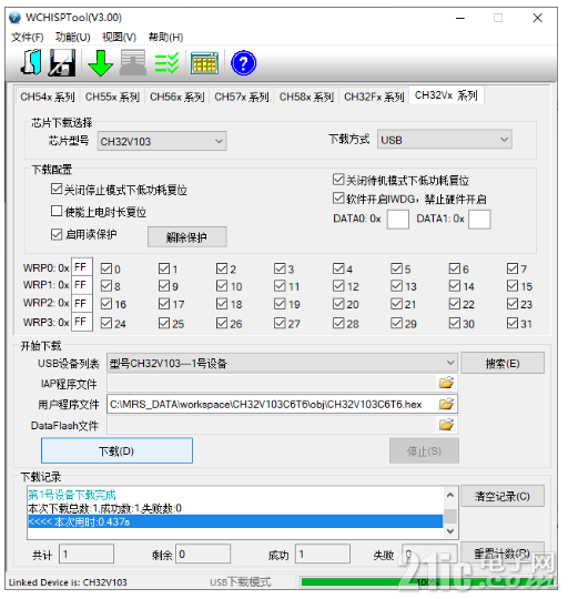

【WCH In-System Programmer】
沁恒厂家的编程辅助工具,适用于对BOOT模式下的WCH开发板芯片进行flash操作,也适用于在BOOT模式下对WCH-Link进行固件升级。点击Tools下WCH In-System Programmer菜单项,弹出软件界面。通过USB口连接芯片,ISP软件就能够枚举到设备芯片型号,在左下角显示,同时自动切换到所处系列的tab页面。用户即在对应的系列下,选择目标文件,勾选相关选项执行需要的操作。

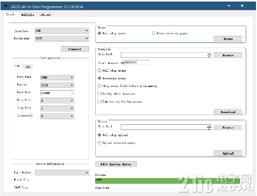

【GD All-In-One Programmer】
兆易创新的的All-In-One烧写软件,基于GD芯片中的bootloader,通信接口支持UART和USB,支持对单片机flash进行编程/擦除/读取的基本操作。

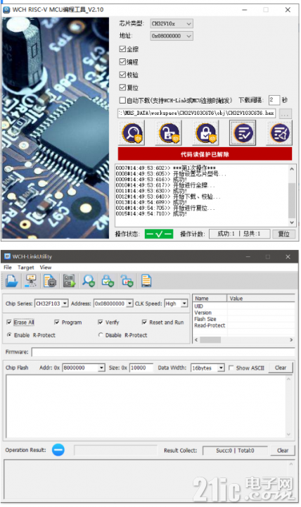

【导出WCH-Link 对于RISC-V芯片的烧写工具包】、【导出WCH-Link 对于ARM芯片的烧写工具包】
将会导出压缩包到指定系统位置。解压后,包含的可执行程序为脱离MRS平台能够单独运行的MCU编程软件,实现了WCH-Link之间的通信协议,支持查询、使能/解除设备的读保护状态,支持全擦、编程、校验、复位的操作组合。
