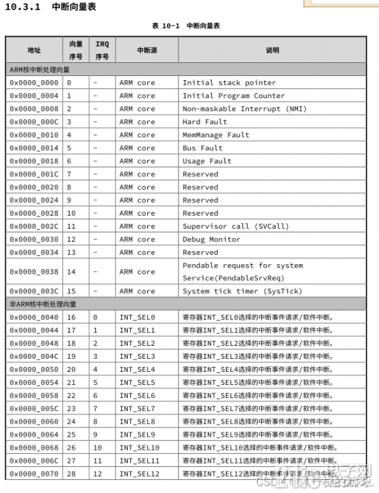

中断向量表可以参考用户手册,注意的是,官网上面已经更新了driver库,用户手册也更新了。

向量表的代码比较长,占据了启动代码的大部分篇幅。

 楼主| grfqq325 发表于 2023-6-25 19:35 | 显示全部楼层
__Vectors为向量表起始地址,__Vectors_End为向量表结束地址,两个相减即可算出向量表大小。向量表从Flash的0地址开始放置,以4个字节为一个单位,地址0存放的是栈顶地址,0x04存放的是复位程序的地址,以此类推。从代码上看,向量表中存放的都是中断服务函数的函数名,可我们知道C语言中的函数名就是一个地址。DCD:分配一个或者多个以字为单位的内存,以4字节对齐,并要求初始化这些内存。在向量表中,DCD分配了一堆内存,并且以ESR的入口地址初始化它们。

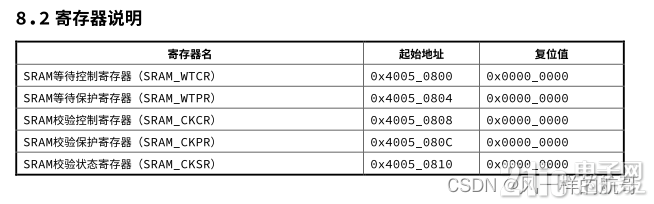

 楼主| grfqq325 发表于 2023-6-25 19:36 | 显示全部楼层
值得注意的是上面有一段操作R0和R1寄存器的代码,这段代码是什么意思呢?查询手册,找到这个0x40050804的地址,发现是对sram的控制寄存器进行操作,详细对比手册之后,功能就是给sram3这块区域设置读写等待周期为2周期。

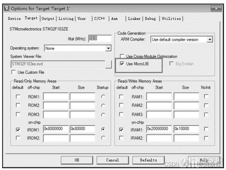

ALIGN:对指令或者数据存放的地址进行对齐,后面会跟一个立即数,缺省表示4字节对齐。
首先判断是否定义了__MICROLIB,如果定义了这个宏,则赋予标号__initial_sp(栈顶地址)、__heap_base(堆起始地址)、__heap_limit(堆结束地址)全局属性,可供外部文件调用。有关这个宏在KEIL里面配置,具体见下图。然后堆栈的初始化就由C库函数_main来完成。
 楼主| grfqq325 发表于 2023-6-25 19:37 | 显示全部楼层
如果没有定义__MICROLIB,则采用双段存储器模式,且声明标号__user_initial_stackheap具有全局属性,让用户自己初始化堆栈。IF、ELSE、ENDIF:汇编的条件分支语句,与C语言中的if、else类似。END:文件结束。
