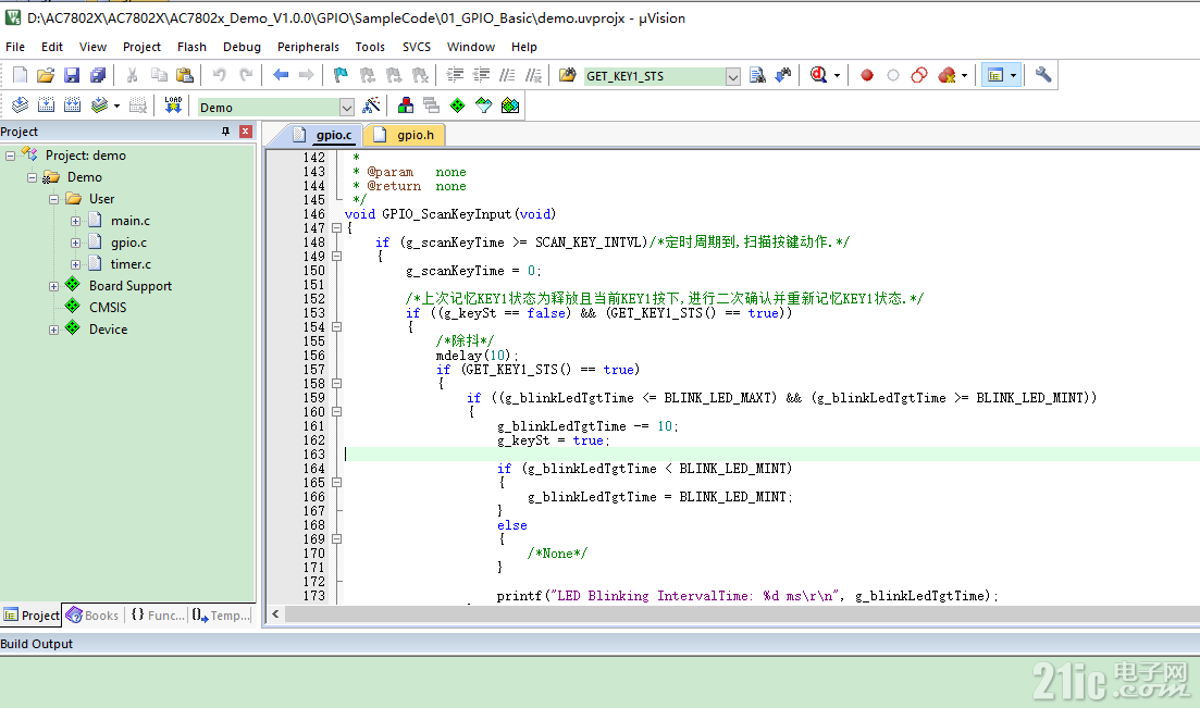

在官方提供的资料中,已经有点灯和串口的历程了(例程下载中,只是我解压在了外面,好规避中文路径)
f5c7c48b1d55db352fcf2a3cf8fb4112
进行开发板连接
e4e151a32dc7a826f071e6a427a1dbe8
我使用的是SWD烧录器,当然wch-link、dap-link这些淘宝便宜的也完全可以胜任啦,直接将接口插入末端插槽即可。
烧录示例:点灯测试代码【01_GPIO_Basic】
5728325bff8cc52954451be8e153c0f0
a259b34a10974009d0d3b944cdfacf1c
烧录成功后,灯光开始闪烁。

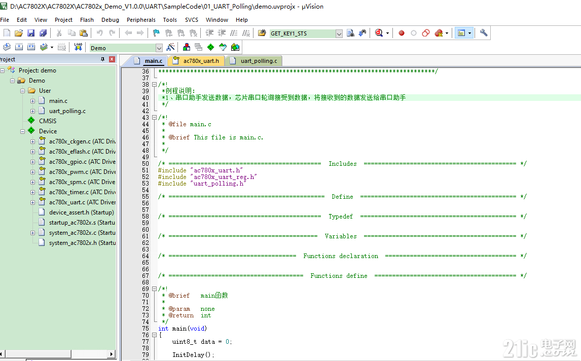

烧录示例:串口测试代码【01_UART_Polling】
9906e4232eeaa1549f2889f8778a9745
1045491b078671aaa21dd198944123a5
在输入框输入“123”,发送后,在接收框可以看到返回打印;
