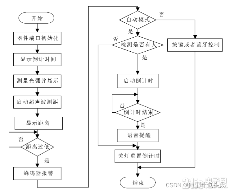

2、软件以流程图方式表示:
3、有调试的说明。

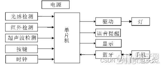

硬件设计
3.1总体设计
基于蓝牙的多功能台灯控制系统是通过传感器检测周围环境,再利用微控制器进行分析处理,它不仅可以实现台灯的自动开/关、亮度调节功能,还可以根据使用者的坐姿和使用时间作出语音提醒.
硬件设计框架如下:
 楼主| 是你的乱码 发表于 2023-6-29 14:13 | 显示全部楼层
蓝牙部分设计
蓝牙HC05模块用来接收数据并将数据传输至单片机,再通过手机上的蓝牙串口助手发送数据.将蓝牙模块用TTL线与电脑连接,按模块上的按键再上电,进入AT模式.
打开电脑串口调试器,设置好端口号、波特率,选择十六进制显示,就可以对蓝牙模块进行调试了.
蓝牙控制App为现成的蓝牙串口助手,它有12个按键,选择其中4个按键作为台灯的控制按键,分别控制台灯开/关、灯光调亮、灯光调暗和自动/手动模式切换.将串口助手和蓝牙模块进行配对连接,模块上的LED灯由快闪变为2次/s的闪烁,表示连接成功.

部分代码
  1. int main (void)
  3.         volatile u8 t=0;
  4.         volatile u8 i=0;
  5.         volatile u8 key;        //按键
  6.         volatile u16 led0pwmval = 499;//LED灯亮度值  0为最亮,499为最弱
  7.         volatile u8 SD_Mode = 0;//手动模式
  8.         volatile u16 adcx0;
  9.         volatile u16 adcx1;
  10.
  11.         NVIC_PriorityGroupConfig(NVIC_PriorityGroup_2);//设置系统中断优先级分组2
  12.         delay_init(168);      //初始化延时函数
  13.         uart_init(115200);                //初始化串口波特率为115200
  14.         LCD_Init();                                        //LCD初始化
  15.         LED_Init();                                        //初始化LED
  16.         KEY_Init();                                 //按键初始化
  17.   Adc_Init();                                 //adc初始化
  18.         TIM13_PWM_Init(500-1,84-1);        //84M/84=1Mhz的计数频率,重装载值500,所以PWM频率为 1M/500=2Khz.
  19.         TIM_SetCompare1(TIM13,led0pwmval);        //修改比较值,修改占空比
  20.         POINT_COLOR=RED;
  21.         LCD_ShowString(30,50,200,16,16,"CANOE [url=home.php?mod=space&uid=72445]@[/url] Light");
  22.         delay_ms(5000);
  23. while(1)
  24. {
  25.
  26.   while (SD_Mode == 0)//自动模式
  27.         {
  28.         LCD_ShowString(30,70,200,16,16,"zidongmoshi");
  29.         LCD_ShowString(30,150,200,16,16,"LIGHT_VAL:");
  30.         key=KEY_Scan(0);
  31.         if(key==KEY0_PRES||key==WKUP_PRES)  //在自动模式下,如果检测到有按键按下,则退出自动模式进入手动模式
  32.         {
  33.         SD_Mode = 1;
  34.
  35.         }
  36.         TIM_SetCompare1(TIM13,499);
  37.         adcx0=Get_Adc_Average(ADC_Channel_2,10);                //通过ADC1探测得到红外探测模块的输出值,当有人活动时会监测得到高电平
  38.         if (adcx0 >  1500)  //当探测得到高电平时,根据ADC通道3采集得到光敏电阻的值来调节亮度值
  39.
  40.         {
  41.         for(i=0;i<100;i++)
  42.         {
  43.         adcx1=Get_Adc_Average(ADC_Channel_3,10);//采集得到光敏电阻的值,环境亮度越暗得到的值越小,亮度越高得到的值越大
  44.                                                       //adcx1的值处于1200~4000范围内
  45.         led0pwmval = (adcx1 - 1200)/6;
  46.         TIM_SetCompare1(TIM13,led0pwmval);        //修改比较值,修改占空比
  47.         POINT_COLOR=BLUE;//设置字体为蓝色
  48.         LCD_ShowxNum(110,150,(500-led0pwmval),4,16,0);                //显示 亮度值
  49.         delay_ms(100);
  50.         key=KEY_Scan(0);
  51.         if(key==KEY0_PRES||key==WKUP_PRES)  //在自动模式下,如果检测到有按键按下,则退出自动模式进入手动模式
  52.         {
  53.         SD_Mode = 1;
  54.         i=100;
  55.         }
  56.         }
  57.         }
  58.
  59.
  60.
  61.         }
  62.         led0pwmval = 300;
  63.         while(SD_Mode == 1)  //手动模式下 按键增减LED亮度
  64.
  65.         {
  66.                 LCD_ShowString(30,70,200,16,16,"shoudongmoshi");
  67.
  68.                 LCD_ShowString(30,90,200,16,16,"WK_UP:+  KEY0:-");
  69.           POINT_COLOR=BLUE;//设置字体为蓝色
  70.           LCD_ShowString(30,150,200,16,16,"LIGHT_VAL:");
  71.                 t++;
  72.                 key=KEY_Scan(0);
  73.                 if(key==WKUP_PRES)
  74.                 {
  75.                         if(led0pwmval<499)led0pwmval+=40;
  76.                         TIM_SetCompare1(TIM13,led0pwmval);        //修改比较值,修改占空比
  77.                 }
  78.                 else if(key==KEY0_PRES)
  79.                 {
  80.                         if(led0pwmval>45)led0pwmval-=40;
  81.                         else led0pwmval=0;
  82.                         TIM_SetCompare1(TIM13,led0pwmval);        //修改比较值,修改占空比
  83.                 }
  84.                 if(t==10||key==KEY0_PRES||key==WKUP_PRES)         //WKUP/KEY1按下了,或者定时时间到了
  85.
  86.                 {
  87.                         LCD_ShowxNum(110,150,(500-led0pwmval),4,16,0);                //显示 亮度值
  88.                         LED0=!LED0;
  89.                         t=0;
  90.                 }
  91.                 delay_ms(10);
  92.
  93.         }
  94. }
  95. }
