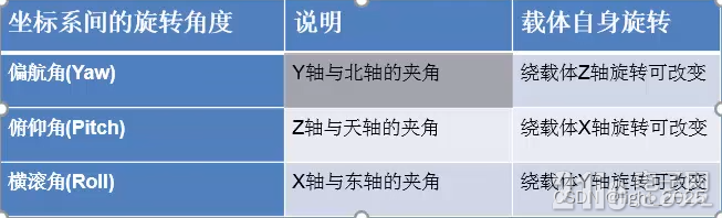

1. 姿态检测的基本概念
        在飞行器中,飞行姿态是非常重要的参数,以飞机自身的中心建立坐标系,当飞机绕坐标轴旋转的时候,会分别影响到偏航角、横滚角及俯仰角。
        假设我们知道飞机初始时是左上角的状态,只要想办法测量出基于原始状态的三个姿态角的变化量,再进行叠加,就可以获知它的实时姿态了。

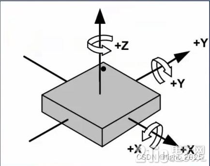

坐标系:
        抽象的说,姿态是载体坐标系和地理坐标系之间的转换关系。
        地球坐标系:以地球球心为原点,Z轴沿地球自转轴方向,X、Y轴在赤道平面内的坐标系。
        地理坐标系:它的原点在地球表面,Z轴沿当地地理垂线的方向,也就是重力加速度的方向,XY轴沿当地经纬线的切线方向。跟我们说的东南西北是一样的。
        载体坐标系:载体坐标系以运载体的质心为原点,一般根据运载体自身结构方向构成坐标系,如Z轴上由原点指向载体顶部,Y轴指向载体头部,X轴沿载体两侧方向。
其中,北轴、天轴、东轴对应的是地理坐标系。

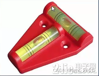

利用加速度计检测角度:
        由于直接用陀螺仪测量角度在长时间测量时会产生累积误差,因而我们又引入了检测倾角的传感器。
测量倾角最常见的例子是建筑中使用的水平仪,在重力的影响下,水平仪内的气泡能大致反映水柱所在直线与重力方向的夹角关系,利用T字型水平仪,可以检测横滚角与俯仰角,但是偏航角是无法以这样的方式检测的。
        在电子设备中,一般使用加速度传感器来检测倾角,他通过检测器件在各个方向的形变情况而采样得到受力数据,根据F=ma转换,传感器直接输出加速度数据,因而被称为加速度传感器。
        由于地球存在重力场,所以重力在任何时刻都会作用于传感器,当传感器静止的时候(实际上加速度为0),传感器会在该方向检测出加速度g,不能认为重力方向测出的加速度为g,就表示传感器在该方向作加速度为g的运动。

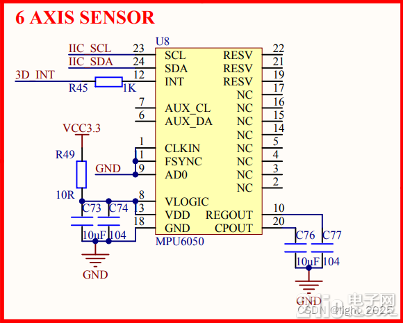

MPU6050芯片引脚:
 楼主| kqh11a 发表于 2023-6-29 18:33 | 显示全部楼层
   SCL:IIC从时钟信号线SCL,模块需要外接上拉电阻,一般为4.7K
        SDA:IIC从时钟信号线SDA,模块需要外接上拉电阻,一般为4.7K
        INT:中断输出引脚
        AUX_CL:IIC主串行数据信号线,用于外接传感器
        AUX_DA:IIC主串行时钟信号线,用于外接传感器
        VDD:3.3/5V电源输入
        VLOGIC:IO口电压,该引脚最低可以到1.8V,我们一般直接接VDD即可
        AD0:从IIC接口(接MCU)的地址控制引脚,该引脚控制IIC地址的最低位。如果接GND,则MPU6050的IIC地址是:0X68;如果接VDD,则是0X69
注意:
        这里的地址是不包含数据传输的最低位的(最低位用来表示读写)!!!
        在STM32F4开发板上,AD0是接GND的,所以MPU6050的IIC地址是0X68(不含最低位)。
