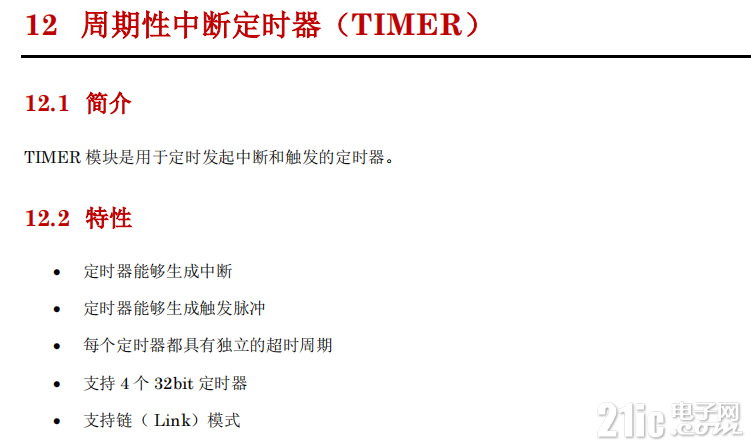

1 定时器介绍
参考用户手册可以知道AC7802X的定时器的相关功能,如下所示,本文使用了定时器的中断功能,超时时间设置为1ms。
共有4个定时器,使用了定时器0来实现调度器的功能。

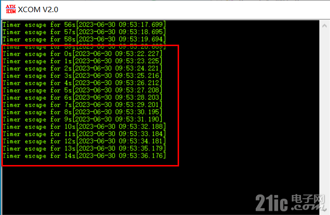

3 试验效果
如下图所示,可以看到,与串口助手自带的时间戳上的时间进行对比,调度器还是十分准确的,记了10秒钟,算是比较精确。
