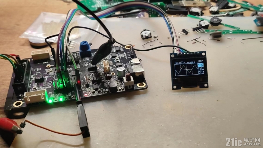

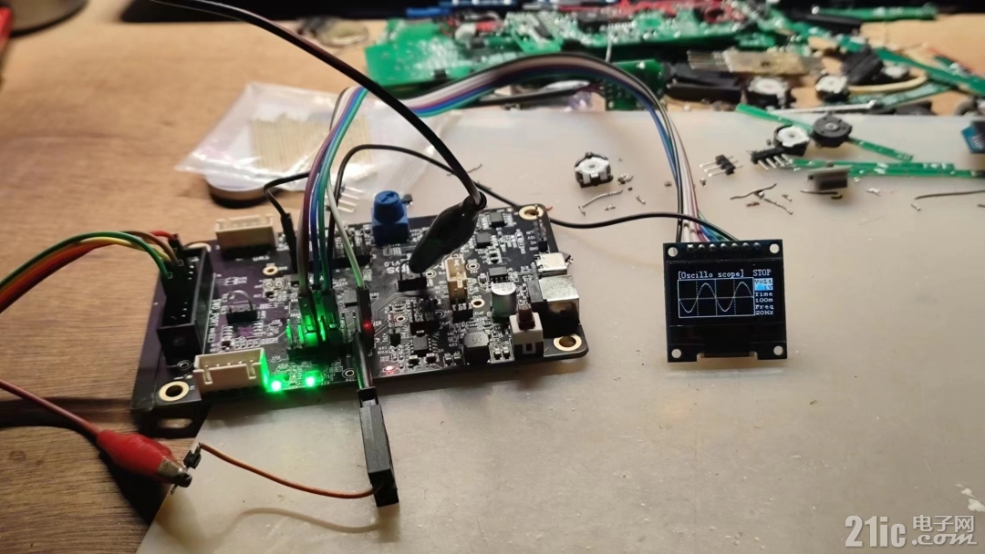

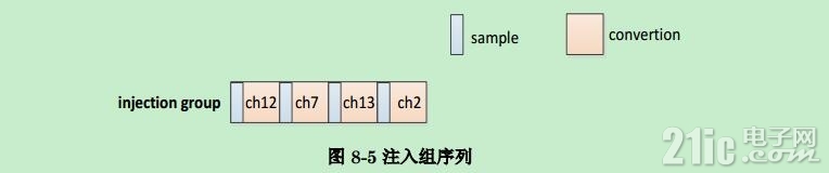

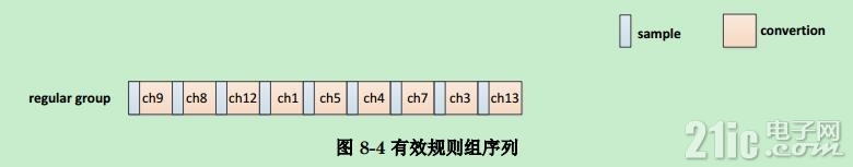

我这里移植了一个之前做的简易示波器,仅展示了波形显示功能,主要用到ADC,看杰发的手册ADC介绍的很详细,以前用别的芯片都只是用单次扫描,或者循环扫描,其他方式也没怎么注意过,而且别家介绍的其他扫描方式总感觉是一带而过,文字介绍的干巴巴的,杰发这里配图挺详细,规则组扫描,注入组扫描是怎么互相配合的,通过配置多种扫描方式之后,只需要开始扫描等待结束标志就可以了,全硬件触发,常规的单次扫描都需要软件来切换通道控制,这种多样式工作模式带来了极大便利。具体还需要详看手册
这里我们只需要用到1个通道ADC,用规则组序列采样,通道数量设置1就行

OLED驱动比较容易,都是之前做好的简单移植就好,附视频
