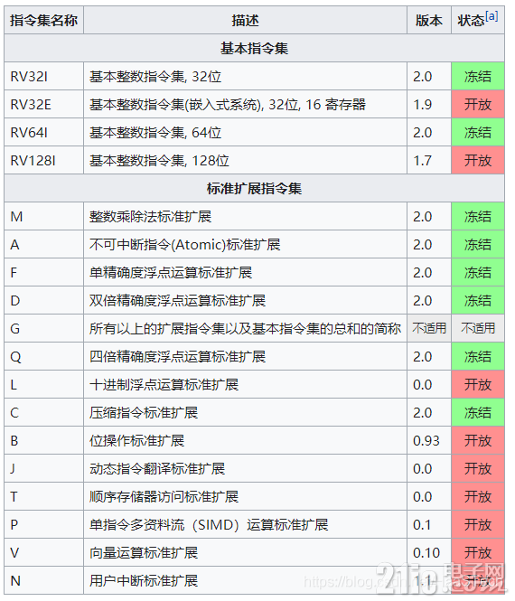

RISC-V 指令使用模块化的设计,包括几个可以互相替换的基本指令集,以及额外可以选择的扩展指令集。基本指令集规范了指令跟他们的编码,控制流程,寄存器数目(以及它们的长度),存储器跟寻址方式,逻辑(整数)运算以及其他。只要有软件以及一个通用的编译器的支持,只用基本指令集就可以用来制作一个简单的通用型的电脑。
标准的扩展指令集可以搭配所有的基本指令集,以及其他扩展指令集,而不会冲突。很多RISC-V 电脑可能使用精简扩展指令集来降低电力消耗,程序的大小以及存储器的使用。

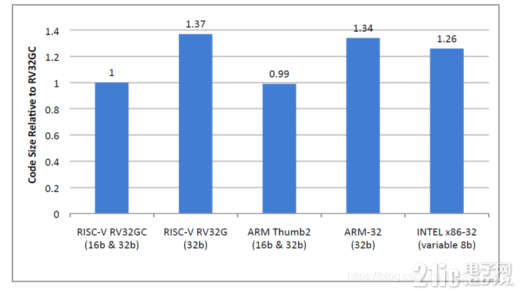

嵌入式领域,程序大小直接影响存储空间的消耗进而严重影响成本。此外更小的程序还能减少指令缓存的未命中问题,从而节省了功耗(因为片外 DRAM 访问比片上 SRAM 访问耗能更多),也提高了性能。
物联网领域,设备对于成本与功耗都是非常敏感。因此CPU架构的代码长度是一个关键指标。在这方面RISC-V表现的十分优异。下图展现了RV32G,ARM-32,x86-32,RV32C和Thumb-2程序的相对大小。最后两个ISA是以短代码长度为 目标的。这些程序是使用GCC编译器的SPEC CPU2006基准测试。
可以看到:
Thumb2对比ARM节省1/3空间。16/32位的RISC-V与16/32位混合的Thumb2指令基本持平(由于RISC-V不存在模式切换、多数据存取等复杂性设计,能够持平已经是表现很出色了)
X86在指令密度上并没什么优势。虽然其使用了变长指令,但历史包袱导致其指令编码十分不合理,浪费了变长的优势。 (理论上变长指令集更适合缩短程序体积)
