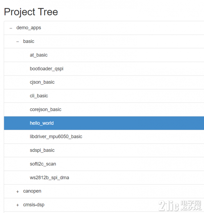

本文将 MindSDK 的 PLUS-F5270 hello_world 样例工程作为所需执行的文件,可通过 MindSDK 官网 (https://mindsdk.mindmotion.com.cn/) 获取该样例,如图 1 所示。
图1 通过官网获取 MindSDK PLUS-F5270 hello_world样例工程

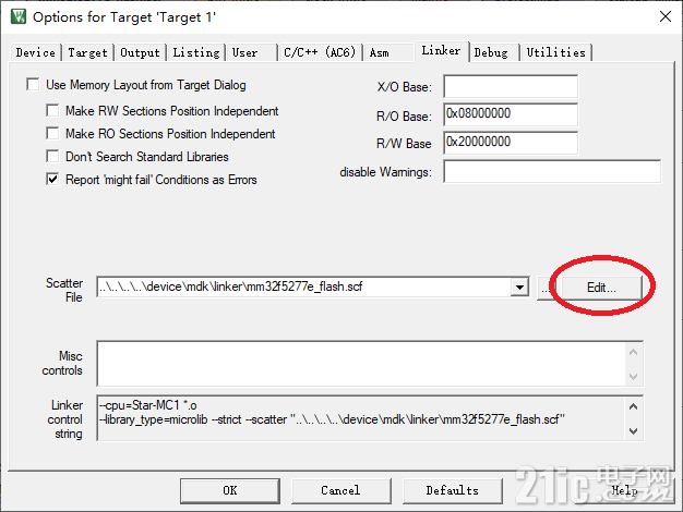

打开 hello_world 样例工程,在 Options for Target 选项的Linker页面下,找到 Scatter File 选项,该选项中内容为 Linker 所使用的 Scatter File 文件路径,点击该选项右侧的 Edit,此时样例工程中会弹出对应的 Scatter File 文件界面,如图 2 所示。
图2 打开scatter file文件界面

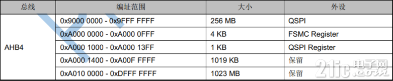

在弹出的 mm32f5277e_flash.scf 文件中,需要根据  QSPI 的存储器映像配置 __ROM_BASE 的数值,QSPI 外设的基础地址为 0x90000000,这个地址值来自于微控制器的用户手册的 “地址映射” 章节,如图 3 所示。因此,__ROM_BASE的数值应该为 0x90000000。
图3 QSPI 外设的存储器映像编址范围
QSPI Flash 的大小为8MB,其中 8MB = 8 * 1024 *1024 = 8388608,换算为 16 进制是 0x00800000,因此,__ROM_SIZE 的数值应该为 0x00800000。

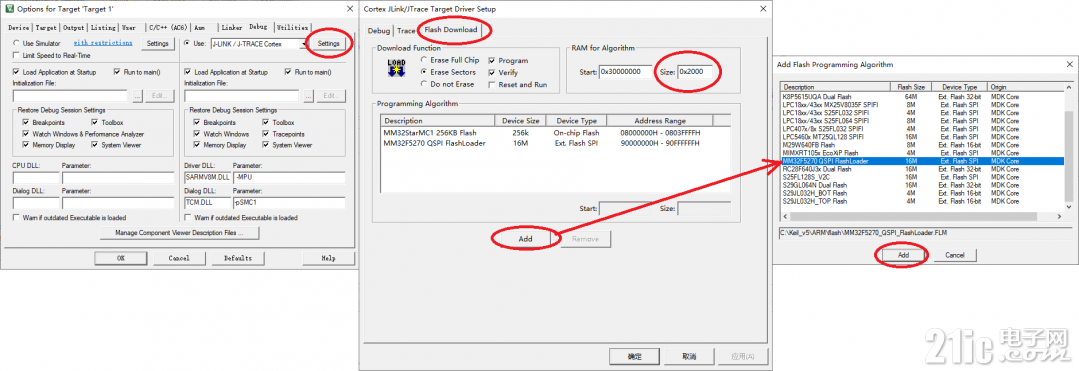

以配置完成的 PLUS-F5270 hello_world 样例工程为例,打开 Options for Target Debug 页面,选择 Settings 选项进入 Cortex Jlink/JTrace Target Driver Setup 页面的 Flash Download ,选择 Add 选项,进入下载算法选择列表,选择前文中设置好的 MM32F5270 QSPI FlashLoader 下载算法,点击 Add 进行添加,如图 4 所示。
图4 添加下载算法到可执行文件中
此处需注意,若下载算法的大小大于 Flash Download RAM for Algorithm Size 选项中的大小,会导致在下载时出现 "Cannot Load Flash Programming Algorithm" 的问题,此时需适当将 Size 的大小调大一些,本文中设置 Size 为 0x2000。

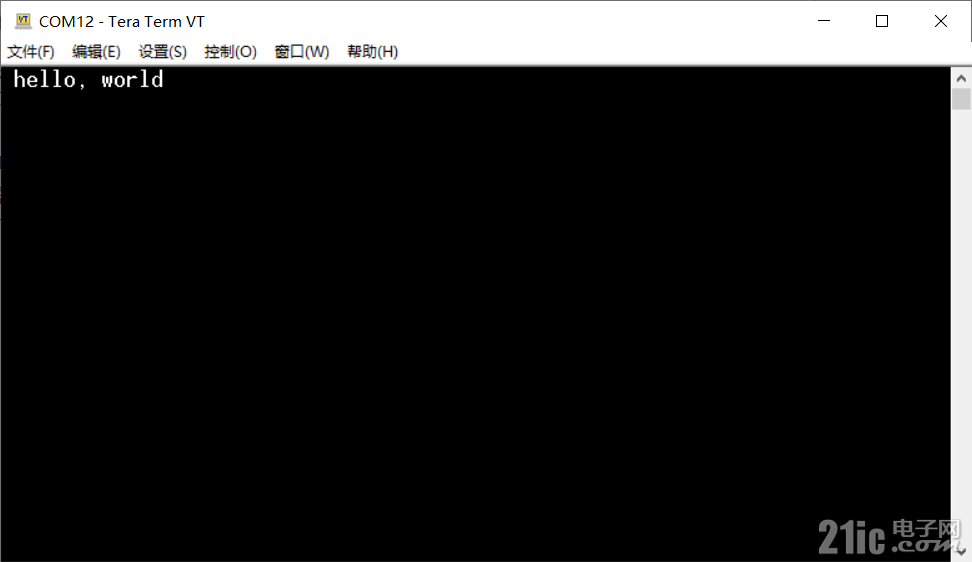

配置完成在 QSPI Flash 上运行的可执行文件后,可尝试使用下载算法将整个工程下载到 QSPI Flash 中并使用 2nd Bootloader 执行这个工程。
先将前文中实现运行在片内 Flash 的 2nd Bootloader 下载到 PLUS-F5270 开发板中,再将已经配置好的添加了下载算法的 hello_world 样例工程下载到开发板中的 QSPI Flash 中。下载成功后复位微控制器,通过串口调试器可看到输出字符 "hello_world"。
图5 使用QSPI Flash的hello_world样例工程运行结果

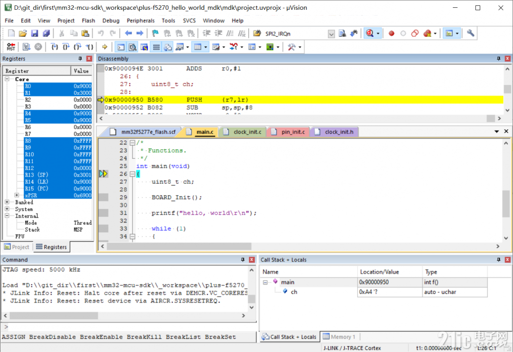

在调试模式下,可以从 Disassemby 窗口观察到进入main函数后地址处于 0x90000950,属于 QSPI Flash 的范围内,由此可见,整个 hello_world 下载到 QSPI Flash中并且正确运行。
图6 通过调试查看样例起始地址
至此,已经验证了下载算法可用, 2nd Bootloader 可用,修改后的样例工程也可用。

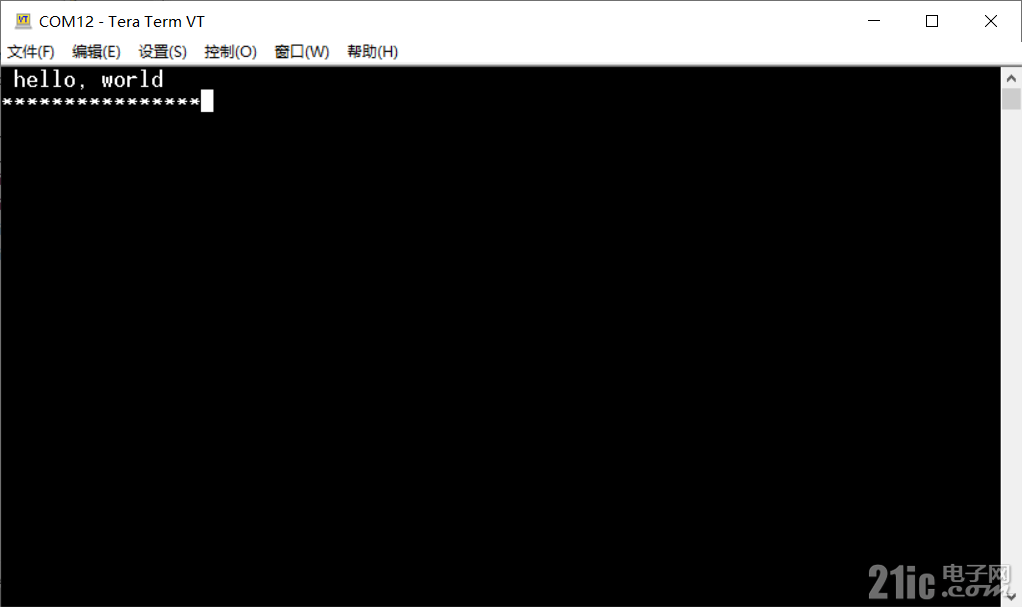

将修改后的样例工程下载并运行在 QSPI Flash 上,其结果如图 7 所示。
图7 验证SysTick中断可用的样例结果
至此,也验证了中断也可正确执行。
