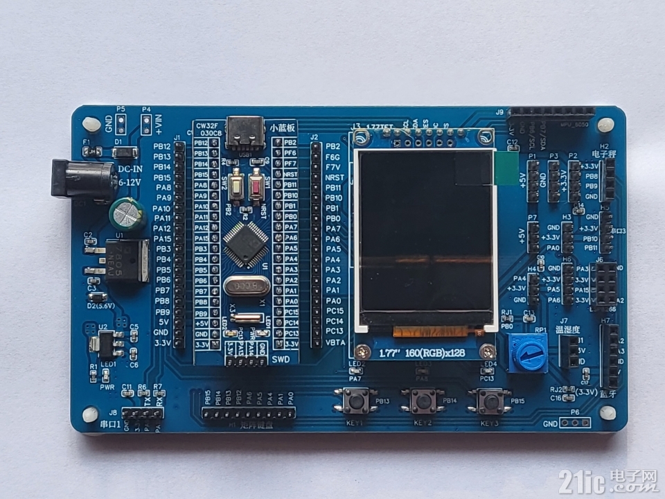

## 硬件平台
1. CW32_48F大学计划板2. CW32_IOT_EVA物联网开发评估套件

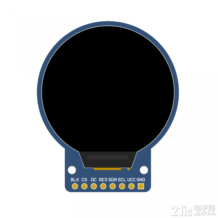

3. 1.28寸圆形彩色TFT显示屏高清IPS 模块240X240 SPI接口GC9A01
产品介绍
  • 1.28寸圆形IPS彩屏,支持 RGB 65K色显示,显示色彩丰富
  • 240X240分辨率,显示清晰
  • IPS全视角面板,超宽可视范围
  • 采用4线制SPI串行总线,只需几个IO即可点亮
  • 提供丰富的Arduino、STM32、C51以及MSP430示例程序
  • 军工级工艺标准,长期稳定工作
  • 提供底层驱动技术支持
产品参数
[td]
名称参数
显示颜色RGB 65K 彩色
SKUMSP1281
尺寸1.28(inch)
面板材质TFT
驱动芯片GC9A01
分辨率240*240 (Pixel)
显示接口4-line SPI interface
有效显示区域(AA区)直径:32.40 (mm)
触摸屏类型无触摸屏
触摸IC无触摸IC
模块PCB底板尺寸38.03x45.80(mm)
视角全角度
工作温度-10℃~60℃
存储温度-20℃~70℃
工作电压3.3V
接口定义[td]
序号模块引脚引脚说明
1GND液晶屏电源地
2VCC液晶屏电源正(3.3V/5V)
3SCL液晶屏SPI总线时钟信号
4SDA液晶屏SPI总线写数据信号
5RES液晶屏复位控制信号(低电平复位,模块有复位电路,该引脚可不接)
6DC液晶屏寄存器/数据选择控制信号(低电平:寄存器,高电平:数据)
7CS液晶屏片选控制信号(低电平使能)
8BLK液晶屏背光控制信号(高电平点亮,如不需要控制,请接3.3V)
硬件配置
LCD模块硬件电路包含五大部分:FPC接口电路、3.3V稳压电路、背光控制电路、排针接口、复位电路。
  • FPC接口电路用于连接裸屏。
  • 3.3V稳压电路用于稳定输出3.3V电压。
  • 背光控制电路用于用于控制背光亮和灭,如果不需控制背光。可接3.3V电源。
  • 排针接口用于连接各种开发板。
  • 复位电路用于模块上电复位
