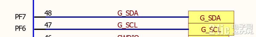

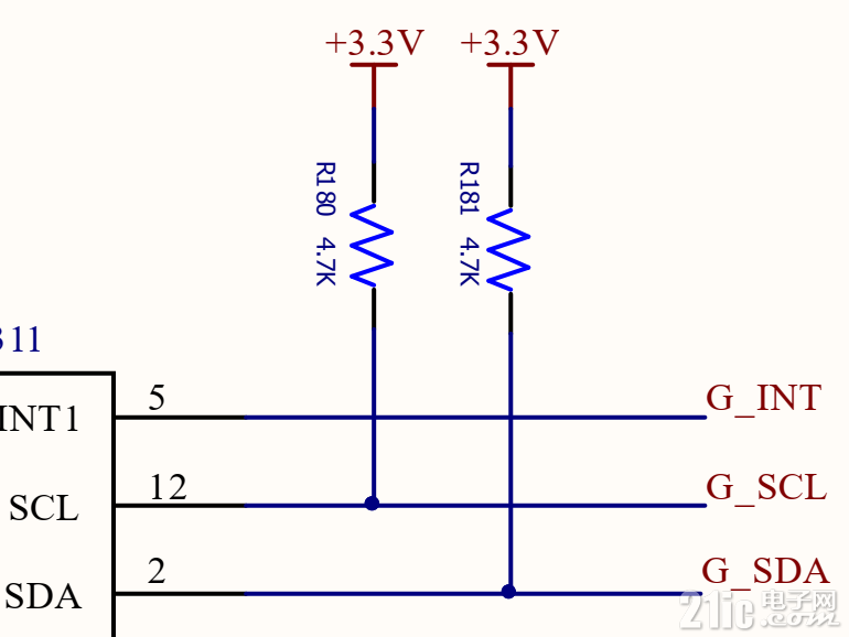

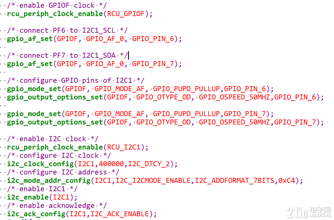

GD32F350X芯片,将GPIO口配置I2C配置,配置后无SCL信号输出,配置是按照给的demo代码写的,配置为GPIO模式,输出高低电平方式则有信号输出,有遇到过类似的问题吗?
