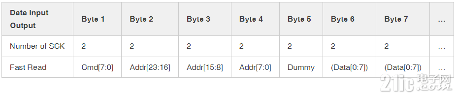

工作模式:QPI 模式(各通信阶段线宽皆为四线)下进行 Fast Read
指令线宽:4-line
指令位宽:8-bit
地址线宽:4-line
地址位宽:24-bit
空指令周期数:2-sck_cycles
数据线宽:4-line
交互方式: 表1 (1).png
由交互方式可知,无论向 QSPI Flash 读取多少字节数据,读取数据前都会有 10 个 SCK 时钟准备数据。

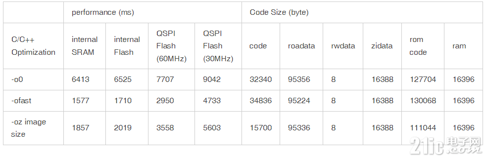

在 QSPI Flash(60MHz与30MHz),片内 SRAM 和片内 Flash 上运算 Arm CMSIS-DSP FFT 的性能数据及代码变量如表1所示。
此处需注意,由于浮点数记录数据时会有精度问题,经过 1000 轮 FFT 转换后的波形数据与 FFT 转换前的波形数据相比,会有轻微变化,属正常现象。
表1 各 Flash 运行 FFT 的性能数据对比

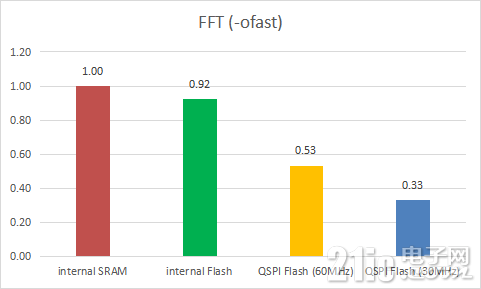

以 -ofast 优化为例,片内 SRAM 的运算时长为基准单位,各 Flash 进行 FFT 运算所需时长对比如图1所示。
图1 各 Flash 的 FFT 运算速度比较 (-ofast)

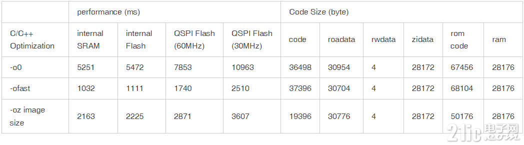

在 QSPI Flash(60MHz与30MHz),片内 SRAM 和片内 Flash 运行 Mbed-TLS RSA1024 程序的性能数据,如表2所示。
表2 各 Flash 运行 Mbed-TLS RSA1024 的性能数据

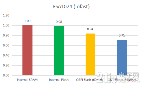

以 -ofast 优化为例,片内 SRAM 的运算时长为基准单位,各 Flash 进行 RSA1024 运算所需时长对比如图2所示。
图2 RSA1024 运算速度对比 (-ofast)

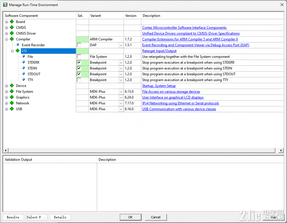

需要注意,MbedTLS RSA1024 用例未使用 MicroLIB库
  • 验证时发现,使用 MicroLIB 后,在片内 SRAM 中执行 calloc 函数无法申请内存空间,影响 RSA1024 运算,因此在工程配置选项中选择Options for Target ... ->  Target  取消勾选  Use MicroLIB 。
  • 为使用 printf() 函数打印验证结果,在工程配置选项中选择 Manage Run-Time Environment ->  Compiler -> I/O 勾选 STDERR , STDIN , STDOUT 。程序配置如图3所示。
图3 Manage Run-Time Environment 配置

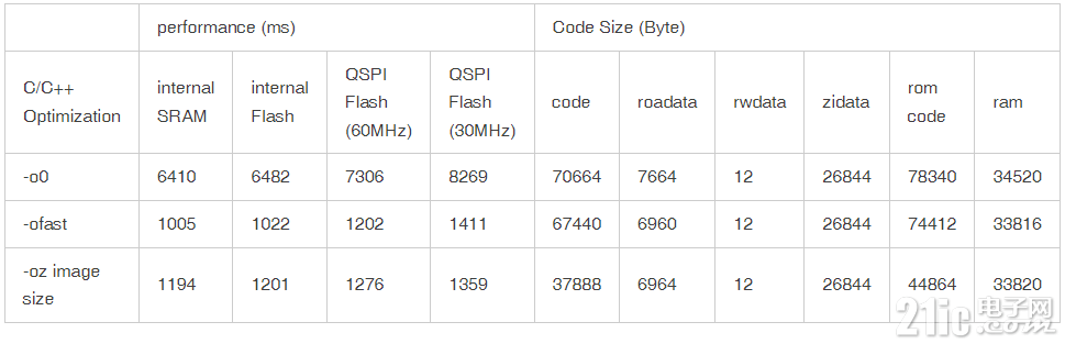

在 QSPI Flash(60MHz,30MHz),片内 SRAM 和片内 Flash 中运行 Helix MP3 Decoder 所获取的性能数据,如表3所示。
表3 各 Flash 运行 Helix MP3 Decoder 的性能数据

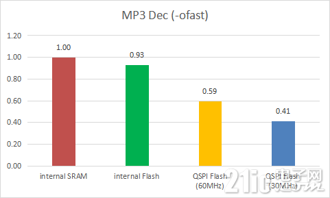

以 -ofast 优化为例,片内 SRAM 的运算时长为基准单位,各 Flash 进行 Helix MP3 Decoder 运算所需时长对比,如图4所示。
图4 mp3 dec test 运算速度对比 (-ofast)

总结
本文通过在 QSPI Flash,片内 Flash 与片内 SRAM 中分别运行测试工程 Arm CMSIS-DSP FFT、Mbed-TLS RSA1024 与 Helix MP3 Decoder,获取微控制器性能数据,从而对比在不同 Flash 位置的执行速度的差异。
通过对比上述验证数据可知:
不同型号 QSPI Flash 的访问速度受 SCK 波特率影响,当访问 QSPI Flash 的方法一致时,不同型号的 QSPI Flash 访问速度一样。
同一优化选项下,使用不同验证程序,不同 Flash 位置的执行速度存在一定差异。
MM32F5270 系列芯片具备 ICACHE 和 DCACHE,验证执行速度比较小的程序,说明具备良好的时间局部性和空间局部性,具有较高的 CACHE 命中率,减少了访问 Flash 所花费的时间;验证执行速度比较大的程序,说明执行程序时,进行了较多较大范围的跳转操作,需不断访问 Flash,刷新 CACHE,造成执行速度变慢。
当然,即使关闭 ICACHE 和 DCACHE,执行速度比也是会存在一定差异的,这是由于 QSPI Flash 的访问方式中规定了不论读取多少字节的数据,都会包含一个指令阶段,一个地址阶段和一个空指令阶段,需要花费 10 个 SCK 时钟周期,因此造成读取 2n 字节数据花费的时间和 n 字节数据花费的时间,不是简单的二倍关系,造成执行速度比存在一定差异。
