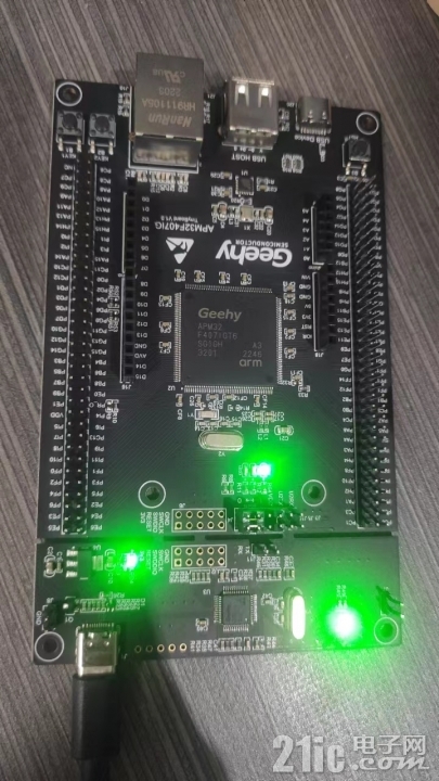

一,板卡简介:
        APM32F407  Tiny Board搭载一颗基于Arm® Cortex®-M4F内核的32位工业级高性能APM32F407 MCU,工作主频168MHz,Flash 1MB,SRAM 192+4KB;该Tiny板配备使用说明书、原理图、SDK等,可协助开发者快速上手,支持实时系统Free RTOS和RT-Thread,可使用的开发工具包含Keil MDK-ARM、IAR Embedded Workbench、Visual Studio Code、Eclipse。

很奇怪,图附不上去,来来回回折腾我5次了,哎
 楼主| caizhiwei 发表于 2023-7-14 21:46 | 显示全部楼层
再试试看: 微信图片_20230714214541.jpg
 楼主| caizhiwei 发表于 2023-7-14 21:48 | 显示全部楼层
试试看: 微信图片_20230714214823.png
 楼主| caizhiwei 发表于 2023-7-14 21:49 | 显示全部楼层
右键粘贴的图,导致发帖失败,BUG
