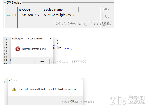

之前一直在用串口下载,比较麻烦。在淘宝上看到10多块的ST-LINK/V2下载器,小巧,接线少,还可以在线调试。但是到货后使用却一直连不上,或者已经连上了,但下载时弹出连接错误,如:
找了许久才解决,就有了这篇避坑帖子。

二、使用步骤
接线 (注意RST也要接上)
  1. ST-LINK/V2              stm32单片机
  2.     3.3V ---------------- 3.3v
  3.     Gnd  ---------------- Gnd
  4.     SWCLK ---------------PA14/TCK/SWCLK
  5.     SWDIO ---------------PA13/TMS/SWDIO
  6.     RST  ----------------15引脚/RST

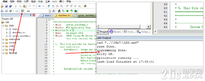

下载程序
接线和配置完成,点击Load,稍等片刻,看到底部Verify OK的字眼,就程序下载就OK了!

总结
说到底,大家注意接线完全就好了。很多教程里只说了SWDIO与SWCLK,应该是有些商家下载器有区别,没说RTS,注意。那么RST有什么用呢,我目前认为是与对应芯片复位启动有关。当然有人知道的话可以评论,一起学习。
