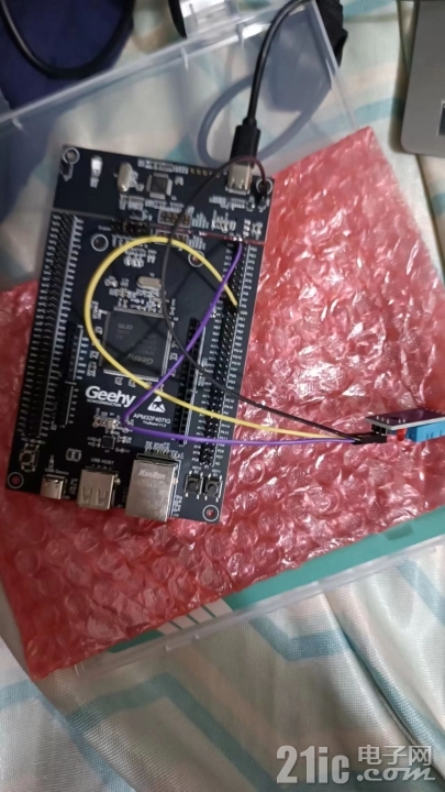

我先把硬件连接好,连接电源和地后,将信号引脚连接到了PE4脚,连接后的硬件如图所示:

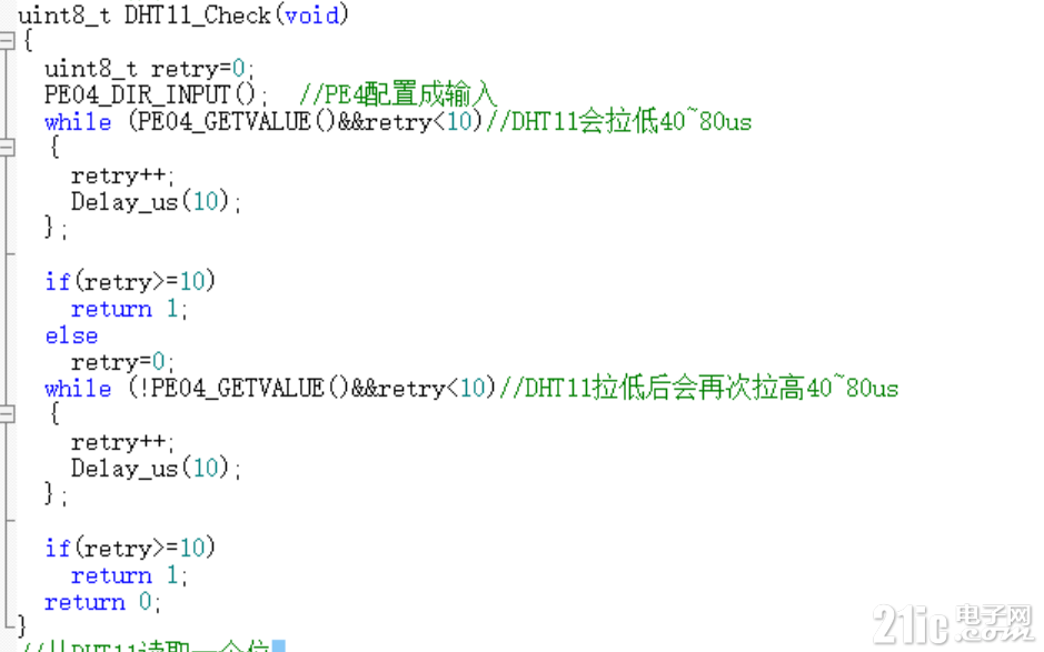

再就是检查传感器是否存在,检测代码如下:

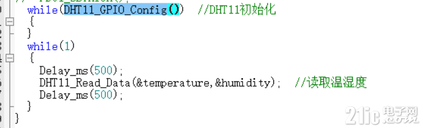

主函数里首先是进行传感器的初始化,然后就可以开始读取温湿度,主函数如下:

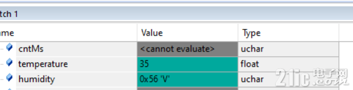

仿真调试读取的温湿度数据如下:

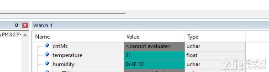

为了验证读取数据的正确性,我用手触摸了一下传感器,得到的新数据如下:
发生了变化,证明我读取的数据是正确的。
