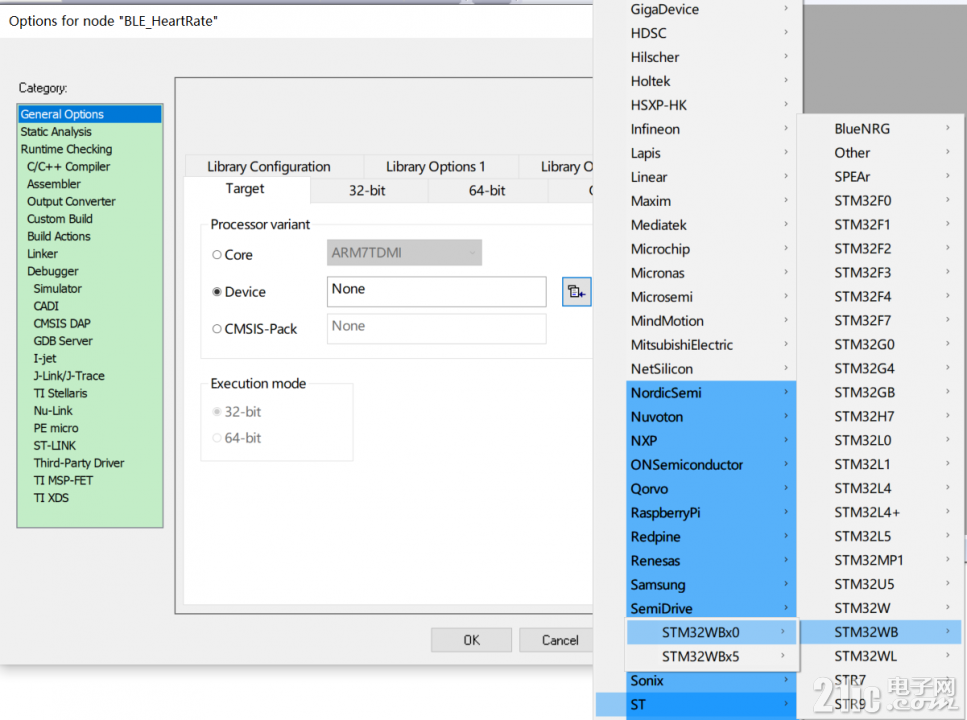

正因为新芯片,所以例程里用我手头EWARMIAR9.20.1版本)打开工程后device里依旧找不到该系列,就安装了最新版IAR9.40.1才识别出来
3 IAR9.20找不到新型号STM32WBA

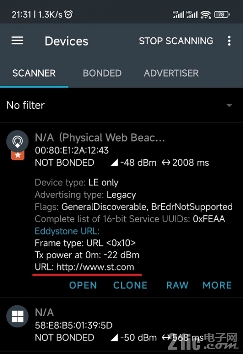

Beacon例程默认是URL,每种帧格式都不一样,具体可看源码,切换通过app_config.hCFG_BEACON_TYPE宏实现,可以看到暂不支持Eddystone-EID。而其中Ble_Hci_Gap_Gatt_Init接口通过表项形式进行设置。MAC地址可通过
aci_hal_write_config_data接口查表来设置:
4 URLPhysical web项目)beacon广播
