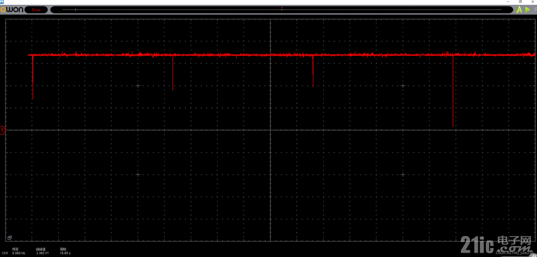

无限重启
烧写程序后,发现MCU复位脚每隔500ms+就回出现一个低电平复位脉冲
仔细检查复位电路后,未发现信号输入源,因此怀疑是STM32内部输出的复位脉冲(联想到内部看门狗,看门狗可能需要输出复位脉冲给MCU外部的其他电路)
(上图为reset脚复位脉冲如上图)
 楼主| wangtaohui 发表于 2023-7-17 17:38 | 显示全部楼层
在while循环中喂狗,发现MCU不再重启,确认是IWDG被使能了;

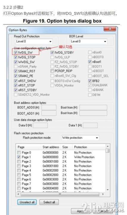

1:打开
 楼主| wangtaohui 发表于 2023-7-17 17:39 | 显示全部楼层

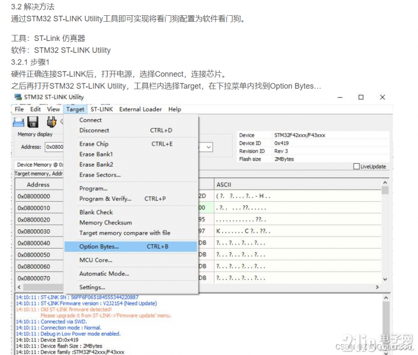

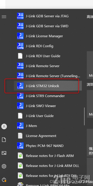

方法2:使用STLINK
 楼主| wangtaohui 发表于 2023-7-17 17:40 | 显示全部楼层
方法1,是使用OK, 方法2为STLINK,而且要新下软件,所以暂时没试
