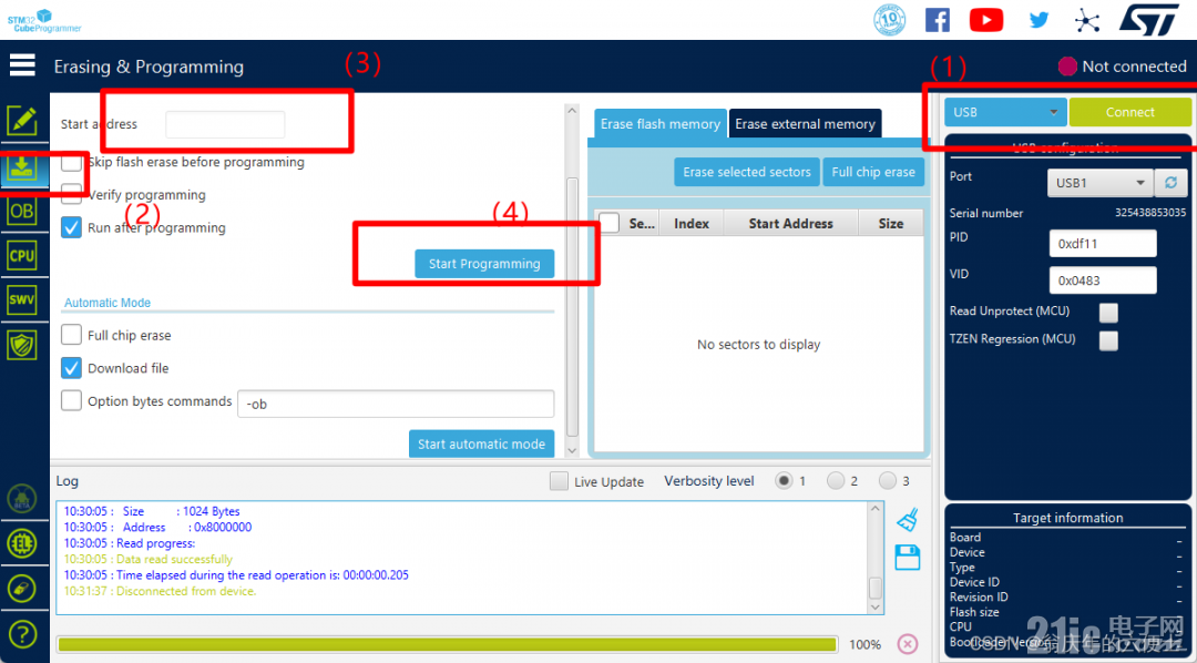

9871964b64ab2c095e.png 载固件
[color=rgb(180, 180, 180) !important]首先将stm32按住boot键,然后插入USB连接电脑,检查设备管理器是否出现STM32BOOTLOAD;
 楼主| 大鹏2365 发表于 2023-7-18 16:29 | 显示全部楼层
下载固件
如下如所示:
(1)点击使用usb连接;
(2)选择下载固件;
(3)加载hex或者axf文件格式的固件;
(4)点击烧录;
 楼主| 大鹏2365 发表于 2023-7-18 16:30 | 显示全部楼层
二、SWD/JLINK 下载
使用swd下载固件的可以使用STLINK软件或者是Keil等IDE,但是需要连接stm32的SWD两条线;
一般需要调试程序的时候就需要用这个方式,也主要是为了调试程序;
三、第三方bootload下载
第三方的bootload和第一种bootload的区别就在于,第一种是stm烧写到rom上的,芯片出厂就有的;
而第三方的bootload一般存在芯片的flash区,一般是0x8000000开始;也就是和固件放在同一个位置,可以理解就是固件的一部分;
但是第三方固件的好处就是下载的方式特别的灵活,可以使用任何一种通信接口进行固件更新,只要可以传输数据就行;
比如说网络升级、串口、can总线、spi、usb等等
