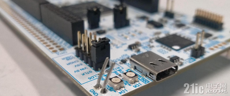

今天来收到了来自21家的开发板包裹,但是这个包裹有点让人担忧,你问我为啥担忧,我给你来两张照片来看看。

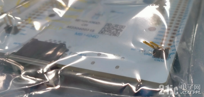

首先是包裹外观:
这个被压得比较厉害……拆开包装的时候就出现这个问题了……
然后就是这个
虽然是无关紧要的排针,但是还是担心板子被压坏了
然后就是STlink端的排针也被压弯了。这个时候就更加担心了,因为stlink是用的BGA封装的,如果板子形变厉害的话是可能会掉点的。

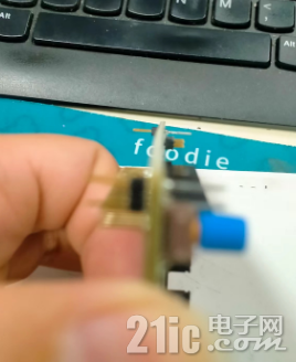

最后吧,来一张板子的变形图……
这个变形就很厉害了……
作为一个电子工程师的谨慎态度,我对3.3V和5V的电源都进行了短路测试,发现没有短路,说明了至少可以放心的的上个电了,上电之后LD4闪烁。LD5不亮,LD6出现微弱的红光,
插上电脑之后,电脑端无法识别STlink,(好像啥事没有一样)
自己在官网查看了一下原理图,根据原理图,得出这个结论(先把结论放出来):STlink的USB焊点以及电源端的控制引脚出现掉点的情况
为啥子这么说:我来给你分析一下:
1:STlink 供电正常,说明USB接口基本是没有松动的,供电也是正常的,并且LD4在闪烁,说明STlink的MCU是正常工作的,
2:USB插上电脑,没有任何反应,设备管理器也不刷新,说明USB口出现了问题,或者是BGA的芯片是有掉点的情况的。
3:EN脚一直为低,因为EN脚是ST-LINK芯片控制的,所以有可能这个EN脚也是断掉的。
为了集中低位问题,然后我使用了USB-user的Type-c供电,H563正常闪灯,说明电路后端是没有问题的,只是STlink 这一端是存在问题的具体看下图:
好吧,今天的开箱就到这里,后期联系一下管管,看看这么处理吧,不行的话就自己做一个板子来玩吧。

昨天更新完之后,就无法再次进行更新了,经过我的判断,因该是物流过于暴力,导致PCB弯曲过于厉害,从而导致BGA芯片焊接虚焊,从而导致JLINK这里有问题,只能就这样了……
