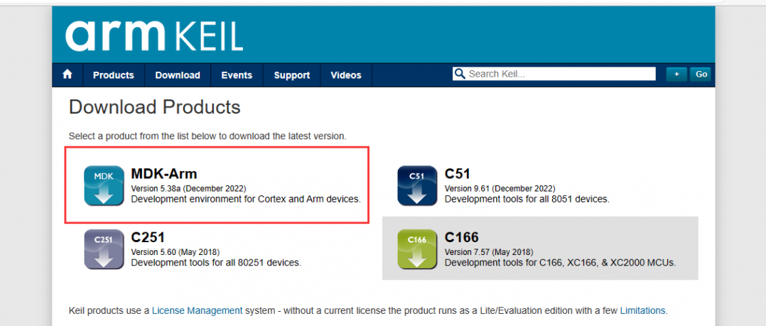

2.1安装MDK
下载地址 https://www.keil.com/download/product/
安装过程就不介绍了

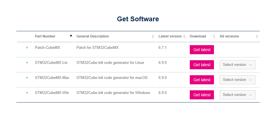

STM32CubeMX下载地址 https://www.st.com/en/development-tools/stm32cubemx.html 下载需要登录账号
如果你使用STM32CubeIDE进行开发应该就没必再要安装这个了
安装过程就不介绍了,需要注意的是STM32CubeMX需要JAVA运行环境JRE

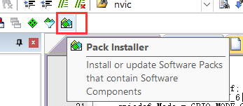

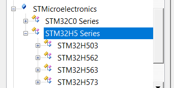

STM32的pack包可以在线安装,打开MDK点击Pack Installer

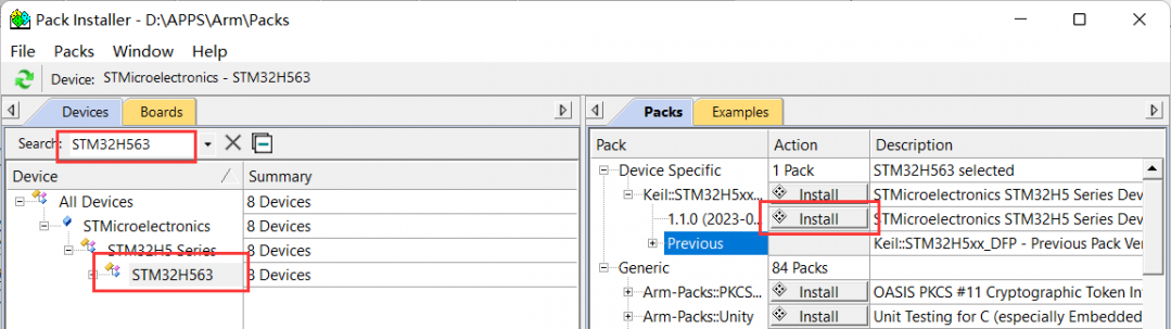

在搜索框中输入STM32H563,选中下方出现的STM32H563,然后在右边点击Install,之后MDK就会自动下载并安装
在线安装可能会有点慢,也可以到自行下载pack然后手动安装,下载地址https://www.keil.arm.com/packs/stm32h5xx_dfp-keil/devices/
安装完成后就可以在MDK中看到STM32H5系列的芯片了

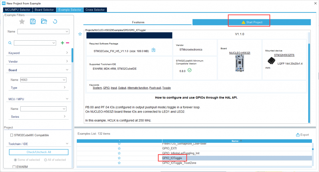

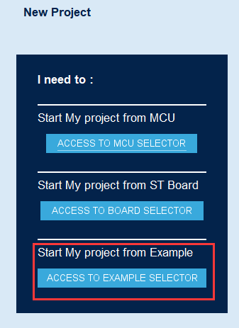

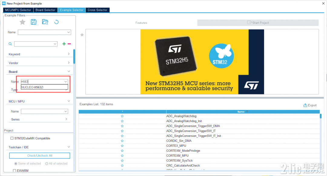

打开STM32CubeMX,选择Start My project from Example
在board这一栏的搜索框输入H563,右侧就会出现NUCLEO-H563的相关例程

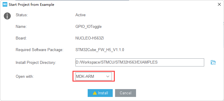

选择GPIO_IOToggle这个例程,点击Start Project
选择MDK—ARM,这样之后会在MDK中自动打开这个例程,这里下载时需要登录账号

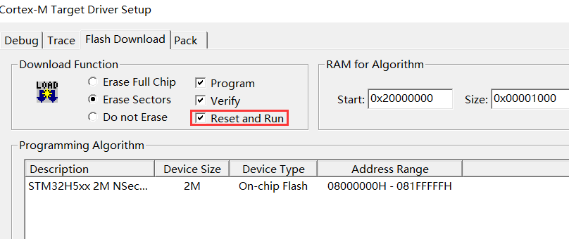

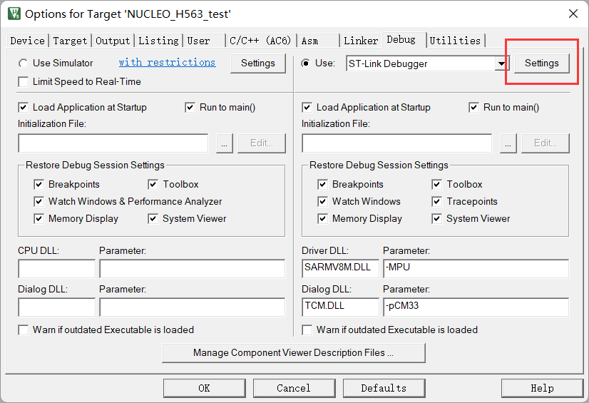

打开工程设置调试工具时,点击这里可能会闪退
这是因为MDK自带的STLink驱动不兼容,尝试下载stsw-link007下载地址https://www.st.com/en/development-tools/stsw-link007.html 这里也放一份下载好的 en.stsw-link007-v3-12-3.zip (2.04 MB, 下载次数: 27)
用里面的STLinkUSBDriver.dll替换keil自带的
再次尝试就能正常打开了
记得把这个勾选上

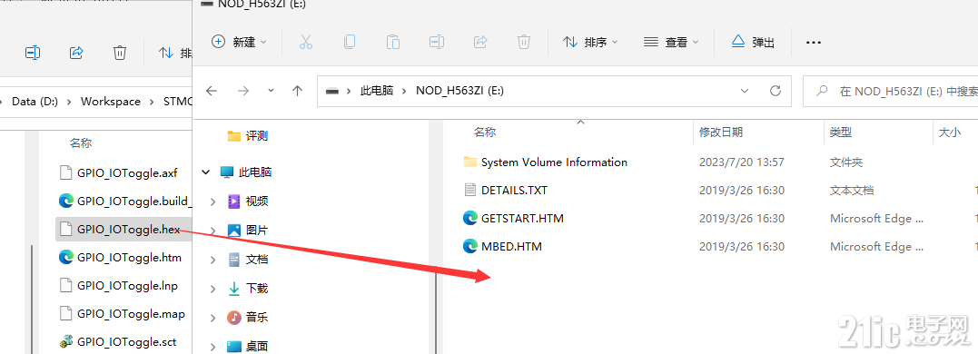

将生成的HEX文件拖进那个6M的虚拟U盘也可以完成烧录

为啥我的不行呢,按照你这个将驱动都复制过去了,报错PDSC:Sequence Execution Failed。KEIL版本的问题吗,我的是5.33?
 楼主| yuyy1989 发表于 2023-7-20 17:04 | 显示全部楼层
穿西装的强子 发表于 2023-7-20 17:02
为啥我的不行呢,按照你这个将驱动都复制过去了,报错PDSC:Sequence Execution Failed。KEIL版本的问题吗 ...
可能是吧,我的是5.38
 楼主| yuyy1989 发表于 2023-7-20 17:07 | 显示全部楼层
不想更新keil的话可以试试下载en.stsw-link009,把里面的文件放到Keil_v5\ARM\STLink\USBDriver里看看行不行 en.stsw-link009.zip (5.08 MB, 下载次数: 8)
穿西装的强子 发表于 2023-7-20 17:25 | 显示全部楼层
换了最新的5.38a版本的KEIL可以下载了,更换驱动也不行。
