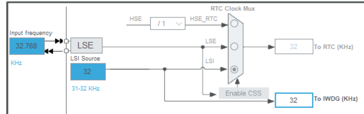

打开STM32CubeMX,先看看时钟树,找到IWDG,可以看到IWDG是用的32Khz的内部时钟
找到IWDG的设置开启它,配置超时时间为1秒

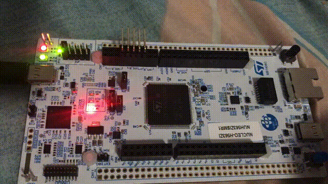

接下来写个程序,按键按下时保持死循环,看看看门狗会不会触发
  1. void usercode_loop(void)
  3.     yuyy_delay_ms(400);
  4.     HAL_GPIO_TogglePin(LED2_YELLOW_GPIO_Port,LED2_YELLOW_Pin);
  5.     yuyy_delay_ms(200);
  6.     HAL_GPIO_TogglePin(LED3_RED_GPIO_Port,LED3_RED_Pin);
  7.     yuyy_delay_ms(200);
  8.     HAL_IWDG_Refresh(&hiwdg);
  9.     if(HAL_GPIO_ReadPin(USER_BUTTON_GPIO_Port,USER_BUTTON_Pin) == GPIO_PIN_SET)
  10.     {
  11.         HAL_GPIO_WritePin(LED1_GREEN_GPIO_Port,LED1_GREEN_Pin,GPIO_PIN_SET);
  12.         yuyy_delay_ms(10);
  13.         while(HAL_GPIO_ReadPin(USER_BUTTON_GPIO_Port,USER_BUTTON_Pin) == GPIO_PIN_SET);
  14.     }
  15. }
这段代码会让红色和黄色LED循环亮起熄灭,按下按键后绿色LED会亮起,触发看门狗复位后所有LED都会熄灭,运行效果

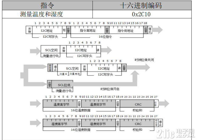

CRC(Cyclic Redundancy Check)即循环冗余校验码,是数据通信领域中最常用的一种查错校验码,常用于验证接收到的数据是否完整,例如之前用到的DHTC12在接收到数据后就要用CRC来校验。

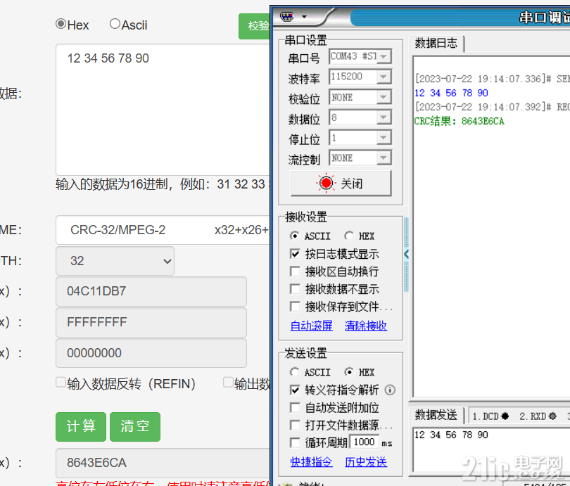

STM32H563拥有硬件CRC校验,接下来写个程序,用CRC校验串口发送的数据,并将校验结果用串口返回
打开STM32CubeMX,找到CRC并开启,先用默认的CRC测试一下
  1. void HAL_UARTEx_RxEventCallback(UART_HandleTypeDef *huart, uint16_t Size)
  3.     uint8_t out[20] = {0},len=0;
  4.     uint32_t crc;
  5.     if(huart->RxEventType == HAL_UART_RXEVENT_IDLE)
  6.     {
  7.         crc = HAL_CRC_Calculate(&hcrc,uartrxbuffer,Size);
  8.         len = sprintf(out,"CRC结果:%08X",crc);
  9.         HAL_UART_Transmit(huart,out,len,100);
  10.         HAL_UARTEx_ReceiveToIdle_IT(huart,uartrxbuffer,UARTRXBUFFERLEN);
  11.     }
  12. }
看看效果

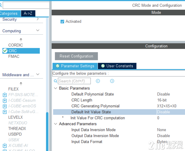

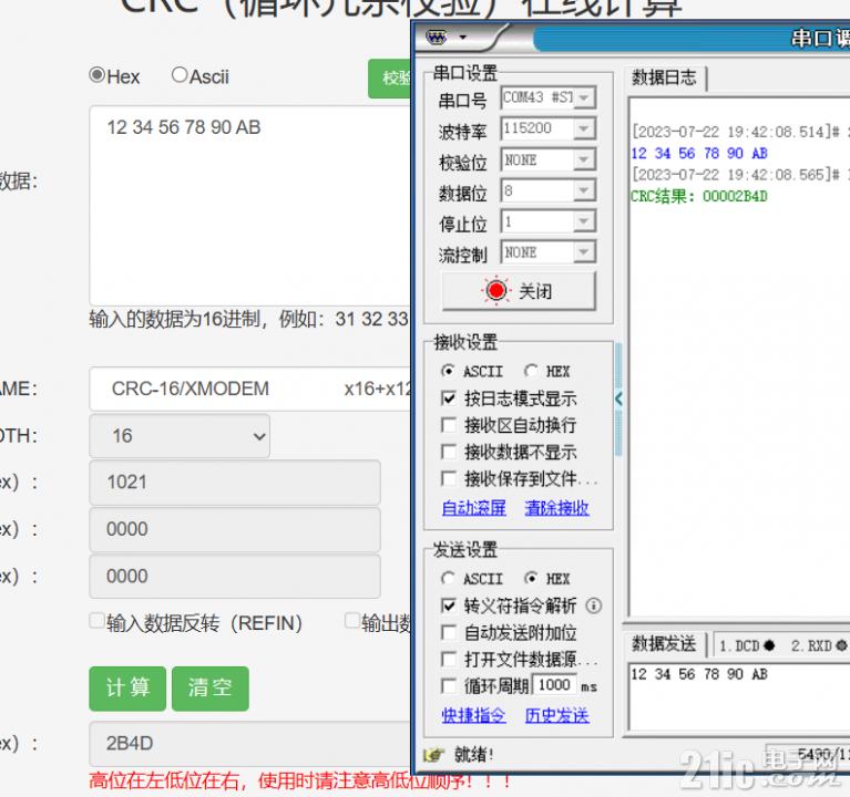

另外还可以使用其它CRC校验公式,换成CRC16的试试
计算结果

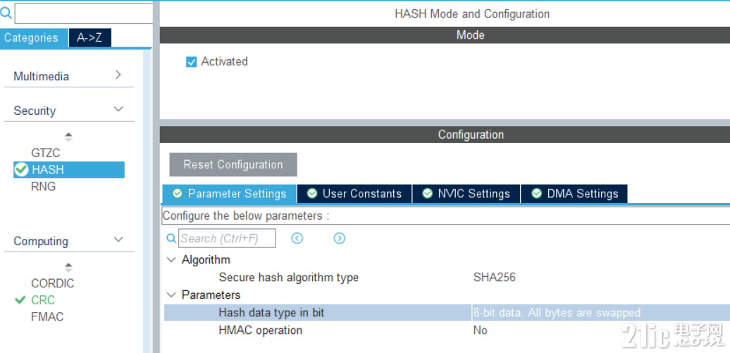

打开STM32CubeMX,找到HASH并开启

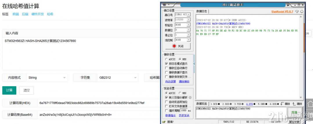

仍然通过串口输入数据,将HASH结果返回
  3.     uint8_t sha256[32];
  4.     if(huart->RxEventType == HAL_UART_RXEVENT_IDLE)
  5.     {
  6.         HAL_HASH_Start(&hhash,uartrxbuffer,Size,sha256,1000);
  7.         HAL_UART_Transmit(huart,sha256,32,100);
  8.         HAL_UARTEx_ReceiveToIdle_IT(huart,uartrxbuffer,UARTRXBUFFERLEN);
  9.     }
  10. }
计算结果
