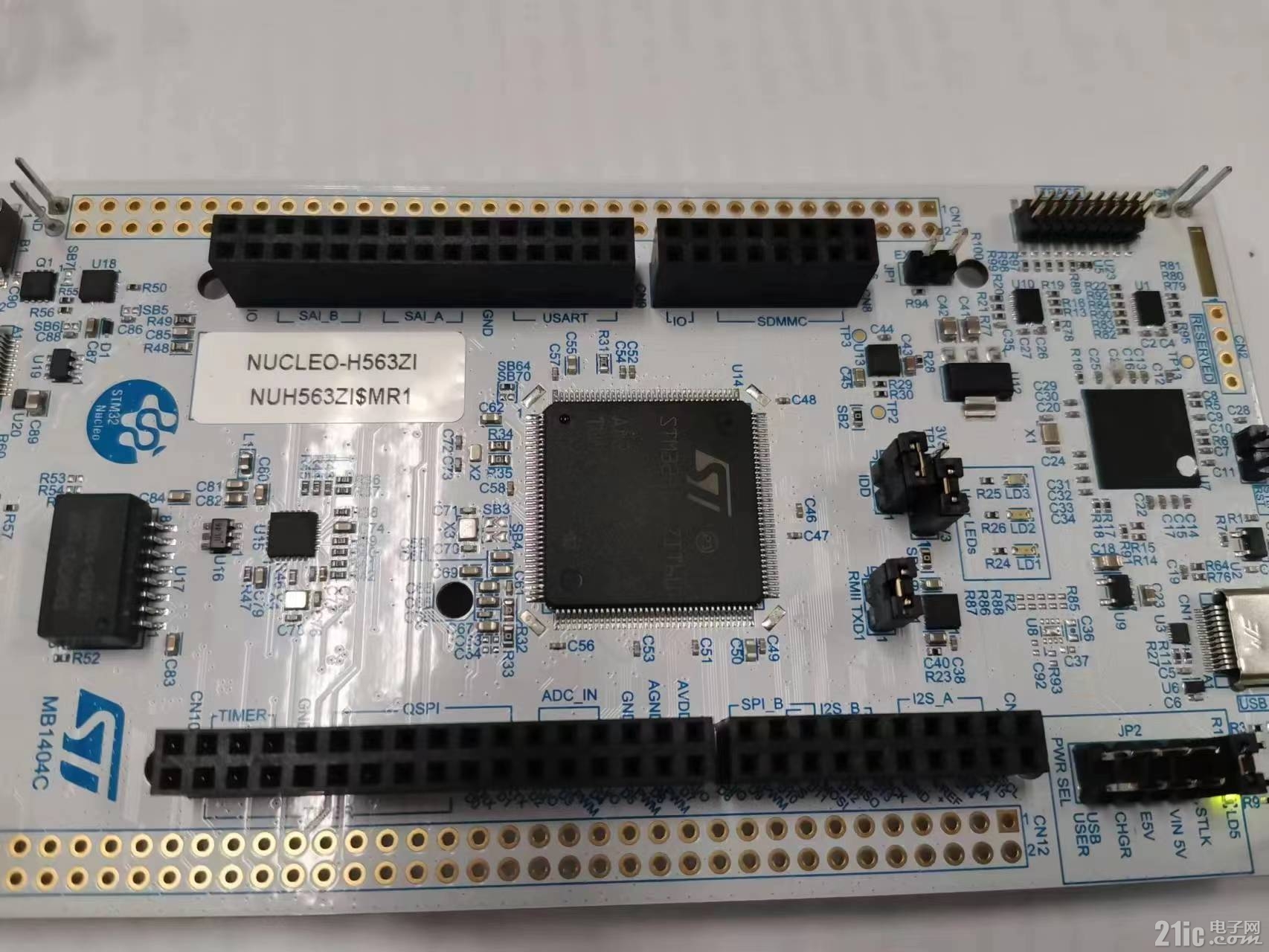

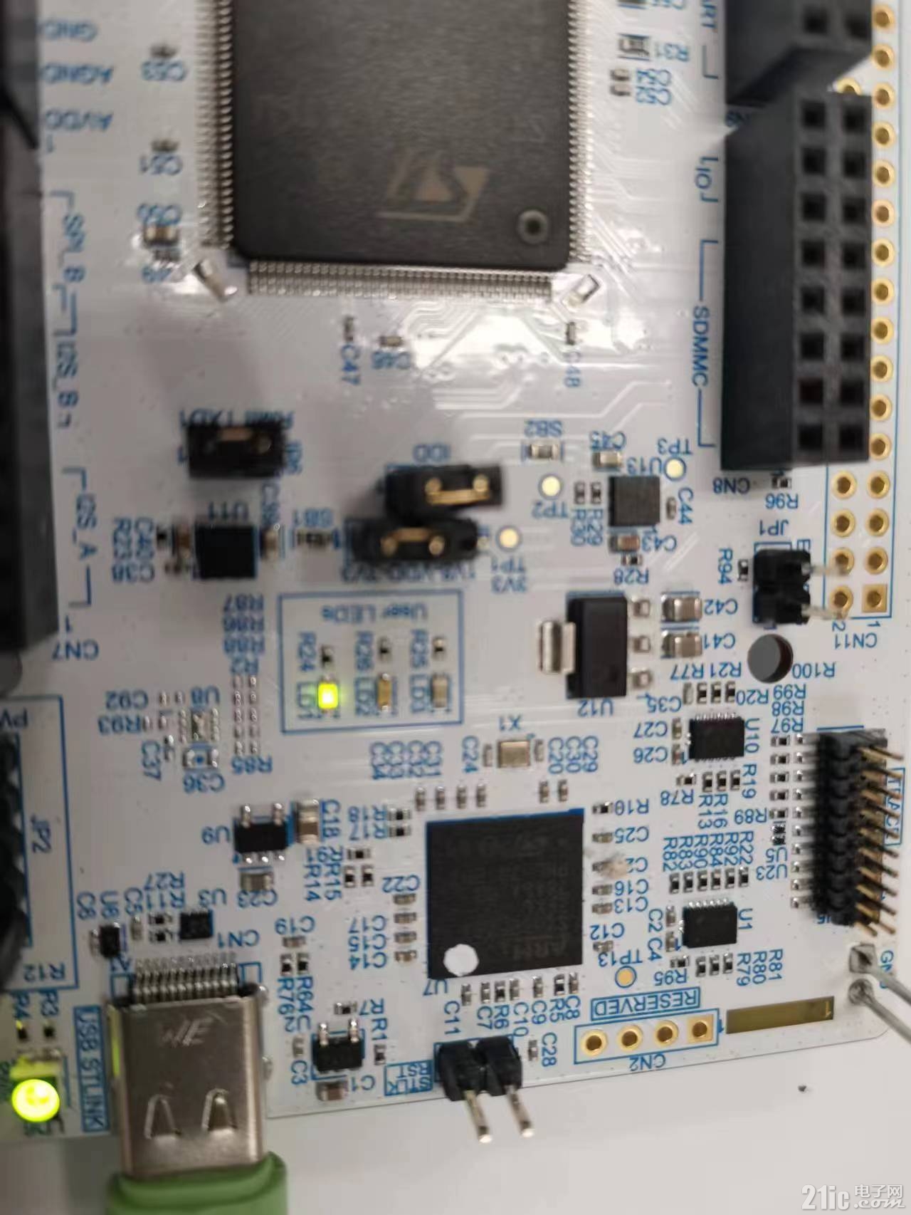

1、PWM实现呼吸灯
以下是基于Arduino的程序示例,使用PWM控制LED实现呼吸灯效果:
#define ledPin PB0 // LED连接到STM32引脚
void setup() {
pinMode(ledPin, OUTPUT); // 设置ledPin为输出模式
void loop() {
// 呼吸灯效果
for (int brightness = 0; brightness <= 255; brightness++) {
analogWrite(ledPin, brightness); // 使用PWM输出控制LED亮度
delay(10); // 延迟一段时间,调整呼吸灯的速度
    for (int brightness = 255; brightness >= 0; brightness--) {
delay(10);
这个程序使用analogWrite()函数来控制LED的亮度,通过改变PWM的占空比来实现呼吸灯效果。在循环中,亮度从0逐渐增加到255,然后再逐渐减小到0,形成一个呼吸灯的效果。
上述示例代码假设LED已经连接到STM32引脚PB0,在NUCLEO- H563ZI3个LED灯中,只有LED1拥有PWM功能。如果您使用LED其他引脚,需要使用GPIO模拟PWM。另外,通过调整delay()函数的参数,可以改变呼吸灯的速度。较小的延迟值将使呼吸灯的变化速度更快,较大的延迟值将使变化速度更慢。

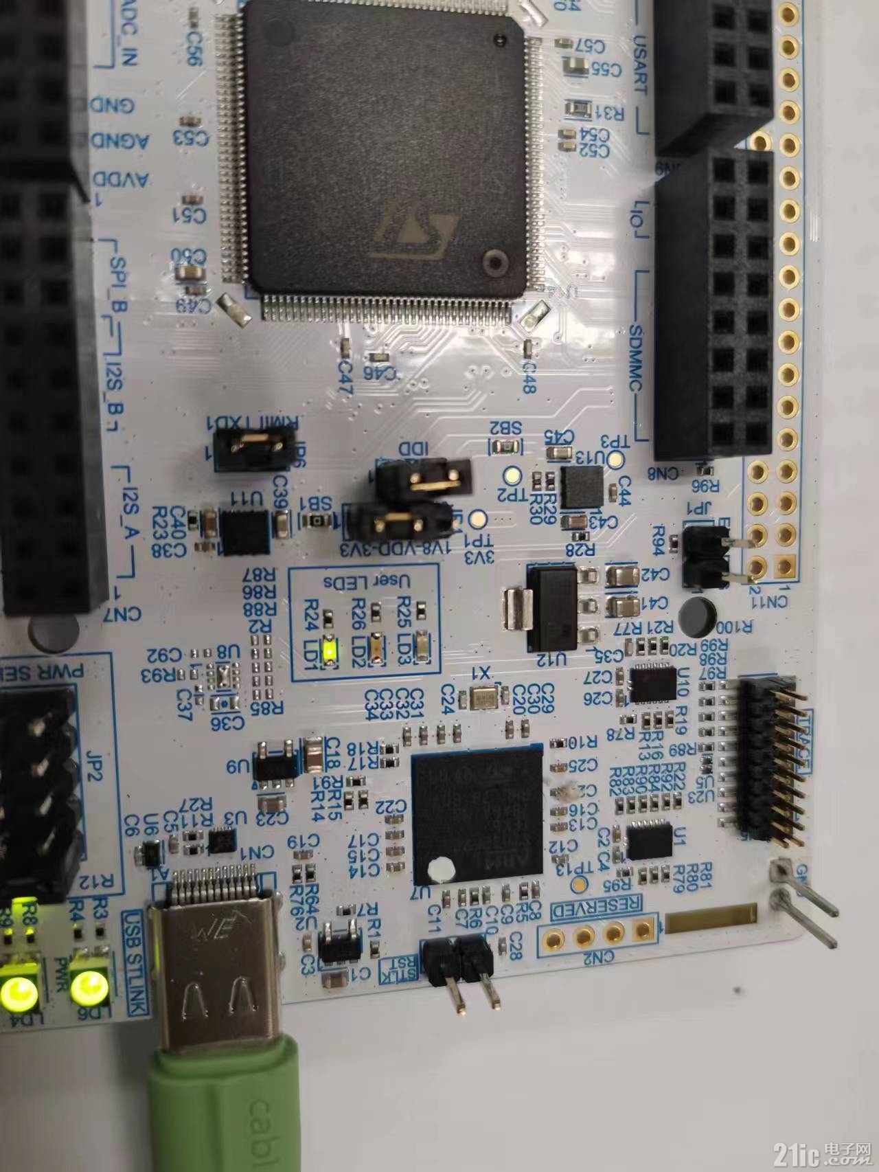

2、使用GPIO实现呼吸灯
如果您的Arduino板没有可用的PWM引脚,您可以使用GPIO模拟PWM来控制LED,实现呼吸灯效果。下面是一个基于Arduino的程序示例:

在上述例程中,我们使用了Arduino的analogWrite函数来模拟PWM输出。程序中定义了LED引脚(LED_PIN)以及PWM的最小值(PWM_MIN)、最大值(PWM_MAX)、变化步长(PWM_STEP)和变化延迟时间(PWM_DELAY)等参数。
在setup函数中,我们将LED引脚设置为输出模式。
在loop函数中,我们通过调用updatePwmValue函数来更新PWM值,并使用analogWrite函数将PWM值设置到LED引脚。然后通过延迟一定时间(PWM_DELAY)来实现PWM的变化。
在updatePwmValue函数中,我们根据PWM变化方向(pwmDirection)递增或递减PWM值,并在达到最大值或最小值时改变PWM变化方向。
通过这种方式,我们可以实现一个呼吸灯效果,LED的亮度会逐渐增加到最大值,然后再逐渐减小到最小值,然后再循环变化。您可以根据需要调整PWM的最小值、最大值、变化步长和变化延迟时间等参数,以获得您想要的呼吸灯效果。
