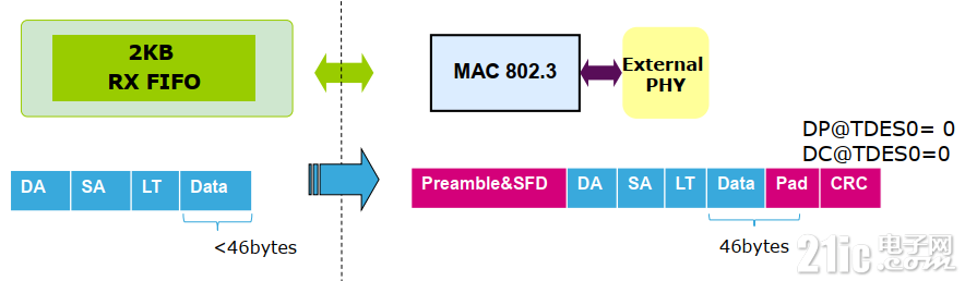

对于上面说到的:支持前导码和帧起始数据(SFD)插入或删除。
 楼主| xdvca 发表于 2023-7-26 17:51 | 显示全部楼层
之前的推文《以太网数据首部》中并没有说到前导码和帧起始数据(SFD)。一个以太网数据结构如下:
大多数网络设备都是支持前导码和帧起始数据(SFD)插入或删除。所以可以说,这是网络硬件设备在以太网帧前打包的数据。个人认为并不属于TCP/IP协议簇的内容。

有效载荷检查
有效载荷检查其实是IP协议要求长度必须大于46个字节,不足时填充pad字节,具体细节请看《5000字“肝”了这篇IP协议》。
当从应用程序接收的字节数低于60时(DA+SA+LT+Data),零被附加到发送帧以使数据长度正好为46字节,以满足最小数据字段的要求IEEE802.3要求。
 楼主| xdvca 发表于 2023-7-26 17:53 | 显示全部楼层
