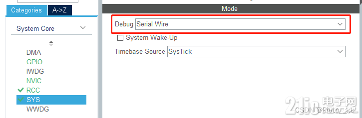

2.3 Debug配置为Serial Wire模式

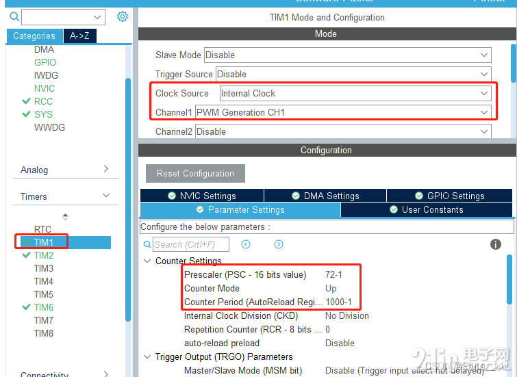

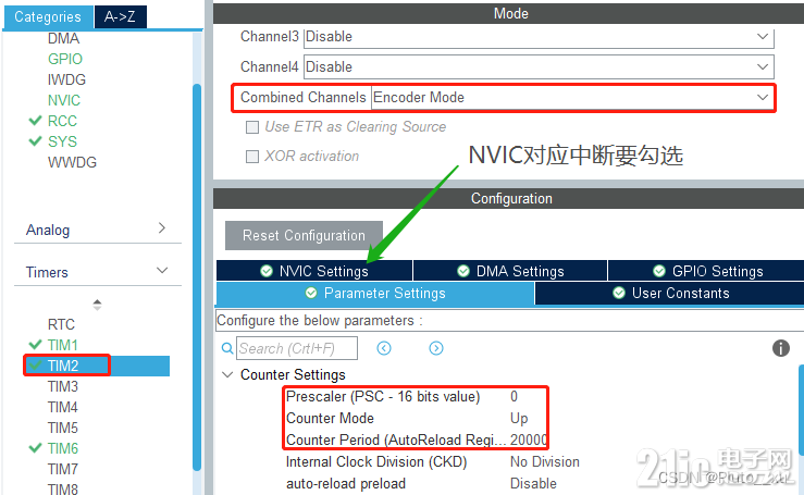

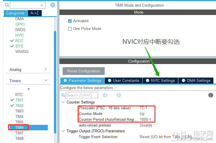

2.5 配置定时器
配置完成后生成代码
