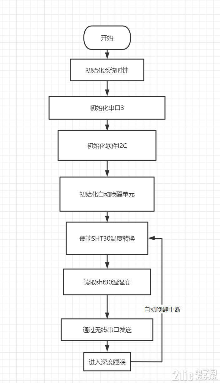

无线终端采用单线流程,主要是采集数据后进入休眠,做到极简才能实现最好的功耗控制。流程图如下:

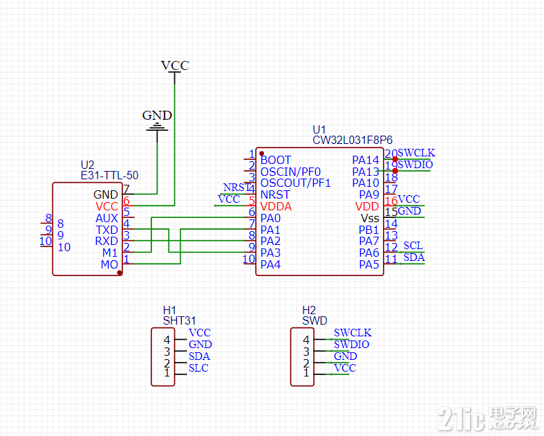

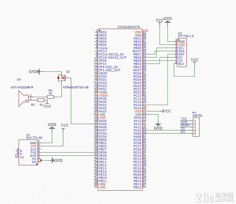

【原理图】
无线端终采集:
00c1ef359fe7191e18bfec28f13f6e69

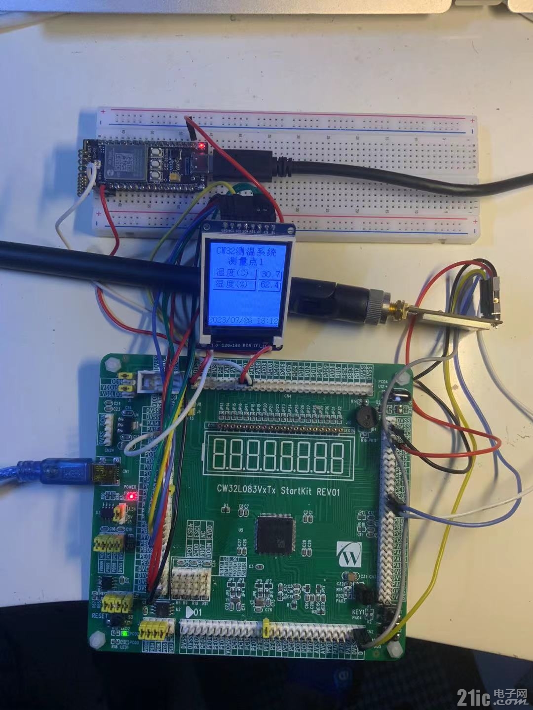

用面包板搭建的实物图为:
05348559c1fc8f7f655b6d64d33d47c7
主机端:
a9e0a01e42ff25262a225c3045b5619f
实物图为:
e43ad7d89eb4ec1e89d4987943bc3ba9

主机端的无线接收使用了uart1,端口选择了PE8与PE9作为TXD、RXD,初始化代码为:

ST7735的驱动,驱动采集模拟SPI进行驱动,详细的驱动见工程源码包。
PWM驱动,pwm选用PA6为pwm输出端,初始化为1KHz的输出来驱动板载的蜂鸣器。在初始化驱动后,我们装载最大的装截时,占空比为100%,使得蜂鸣器停止,在后面的需要输入报警声后,调整为50%的占空比,来实现蜂鸣器的报警声:

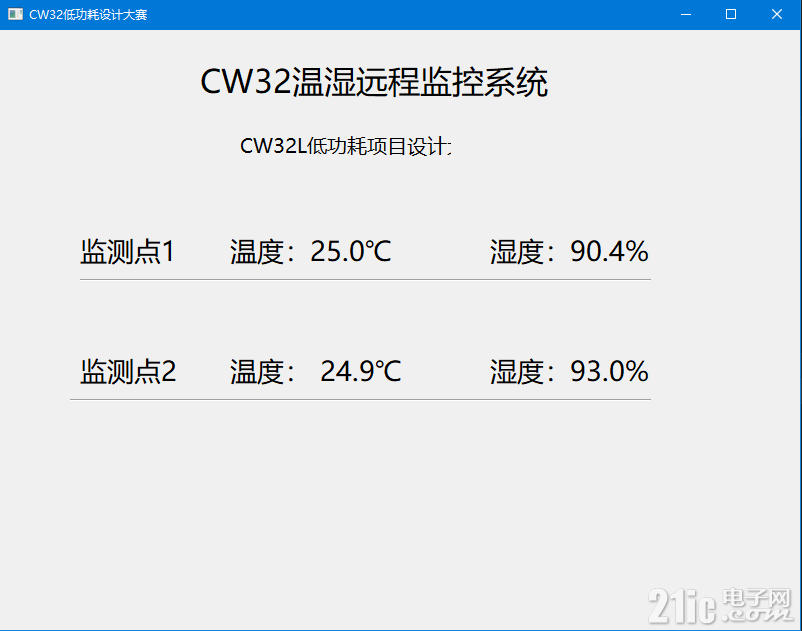

PC端,我采用了python开发的图形化界面。代码开源,会在附件中展示。界面交果如下图:
3bf0b78fa6f64eb43f2a56c9480ec363

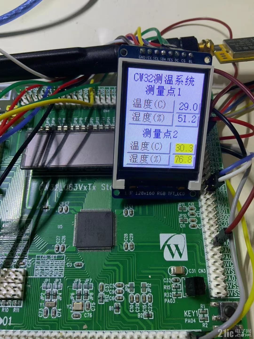

【工程效果】
无线数据采集端能实现的采集数据,并按照设定的时间实现超远距离、超低功耗的长时间运行,经测量功耗情况如下:
0e4f23a02c51653db450b6deb0ba2f1c
从上面的数据我们可以看出,待机电流为7.5微安左右,在每两分钟启用一次数据上报,最在工作电流为46.5mA,平均电流为110uA,平均功率为362微瓦。可以推算一下,1000mAH的电池可以持续供电100天左右。如果我们采用在温湿度正常的范围内缓存,每一个小时做一次数据上传,那么预计可以延长30倍的工作时间,那就是10年左右的待机。
主机端,我们可以实时的监控无线数据采集工作站的实现状况。

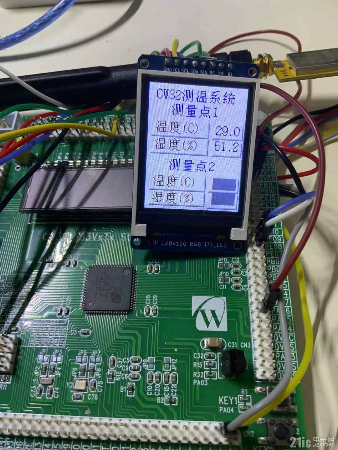

离线的警示:
6dcf660e838079762f26de3c98c59f3d
温度异常:
4714b1885e45597a80ba96850c2328a0
