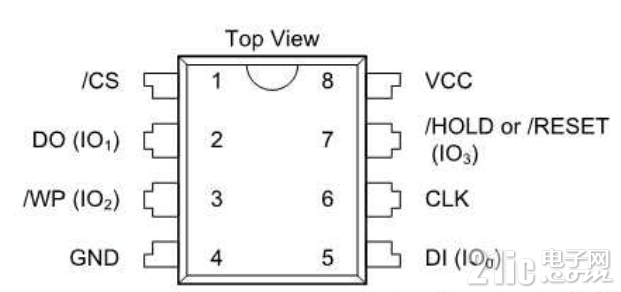

一、SPI Flash与QSPI FLASH
1、首先说说FLASH,不管是QSPI Flash还是SPI Flash说的实际上是一种闪存芯片,比如最常见的W25Q128(下图),真正不同的是SPI协议与QSPI协议罢了。可以看到下图的芯片,2、3、5、7这四个引脚是可以复用的,根据不同的通信协议变换功能。
W25Q128 是华邦公司推出的大容量 SPI FLASH 产品,W25Q128 的容量为 128Mb,该系列还有 W25Q80/16/32/64 等。
W25Q128 将 16M 的容量分为 256 个块(Block),每个块大小为 64K 字节,每个块又分为16 个扇区(Sector),每个扇区 4K 个字节。W25Q128 的最小擦除单位为一个扇区,也就是每次必须擦除 4K 个字节。这样我们需要给 W25Q128 开辟一个至少 4K 的缓存区,这样对 SRAM 要求比较高,要求芯片必须有 4K 以上 SRAM 才能很好的操作(SRAM:静态随机存取存储器(Static Random-Access Memory,SRAM)是随机存取存储器的一种。所谓的“静态”,是指这种存储器只要保持通电,里面储存的数据就可以恒常保持。)。
W25Q128 的擦写周期多达 10W 次,具有 20 年的数据保存期限,支持电压为2.7~ 3.6V,W25Q128 支持标准的 SPI,还支持双输出/四输出的 SPI,最大 SPI 时钟可以到 80Mhz(双输出时相当于 160Mhz,四输出时相当于 320M)。

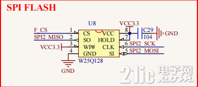

SPI与FLASH的通信方式:
SPI 是英语Serial Peripheral interface的缩写,顾名思义就是串行外围设备接口。是Motorola(摩托罗拉)首先在其MC68HCXX系列处理器上定义的。
SPI,是一种高速的,全双工,同步的通信总线,并且在芯片的管脚上只占用四根线,节约了芯片的管脚,同时为PCB的布局上节省空间,提供方便,主要应用在 EEPROM,FLASH,实时时钟,AD转换器,还有数字信号处理器和数字信号解码器之间。
如下图所示,标椎的SPI接口一般使用四条信号线通信:
SDI(数据输入),SDO(数据输出),SCK(时钟),CS(片选)
MISO: 主设备输入/从设备输出引脚。该引脚在从模式下发送数据,在主模式下接收数据。
MOSI: 主设备输出/从设备输入引脚。该引脚在主模式下发送数据,在从模式下接收数据。
SCLK:串行时钟信号,由主设备产生。
CS/SS:从设备片选信号,由主设备控制。它的功能是用来作为“片选引脚”,也就是选择指定的从设备,让主设备可以单独地与特定从设备通讯,避免数据线上的冲突。

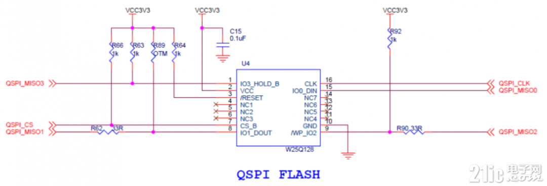

QSPI与FLASH的通信方式:
所谓QSPI是Queued SPI的简写,是Motorola公司推出的SPI接口的扩展,比SPI应用更加广泛。在SPI协议的基础上,Motorola公司对其功能进行了增强,增加了队列传输机制,推出了队列串行外围接口协议(即QSPI协议)。QSPI 是一种专用的通信接口,连接单、双或四(条数据线)SPI Flash 存储介质。
该接口可以在以下三种模式下工作:
① 间接模式:使用 QSPI 寄存器执行全部操作
② 状态轮询模式:周期性读取外部 Flash 状态寄存器,而且标志位置 1 时会产生中断(如擦除或烧写完成,会产生中断)
③ 内存映射模式:外部 Flash 映射到微控制器地址空间,从而系统将其视作内部存储器
采用双闪存模式时,将同时访问两个 Quad-SPI Flash,吞吐量和容量均可提高二倍。

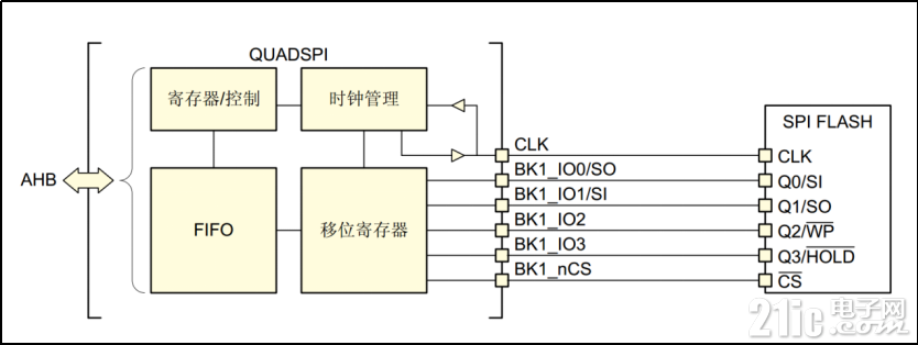

二、QSPI协议功能框图
QSPI 使用 6 个信号连接Flash,分别是四个数据线BK1_IO0~BK1_IO3,一个时钟输出CLK,一个片选输出(低电平有效)BK1_nCS,它们的作用介绍如下:
(1) BK1_nCS:片选输出(低电平有效),适用于 FLASH 1。如果 QSPI 始终在双闪存模式下工作,则其也可用于 FLASH 2从设备选择信号线。QSPI通讯以BK1_nCS线置低电平为开始信号,以BK1_nCS线被拉高作为结束信号。
(2) CLK:时钟输出,适用于两个存储器,用于通讯数据同步。它由通讯主机产生,决定了通讯的速率,不同的设备支持的最高时钟频率不一样,如STM32的QSPI时钟频率最大为fpclk/2,两个设备之间通讯时,通讯速率受限于低速设备。
(3) BK1_IO0:在双线 / 四线模式中为双向 IO,单线模式中为串行输出。
(4) BK1_IO1:在双线 / 四线模式中为双向 IO,单线模式中为串行输入。
(5) BK1_IO2:在四线模式中为双向 IO。
(6) BK1_IO3:在四线模式中为双向 IO。
