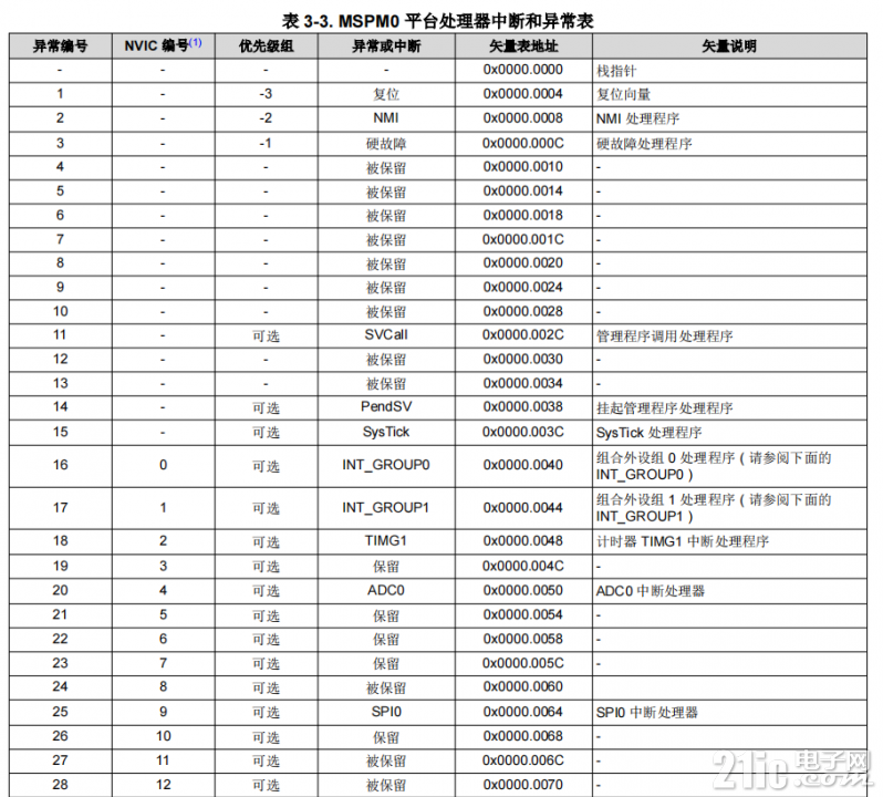

 楼主| xyz549040622 发表于 2023-7-30 21:51 | 显示全部楼层
从(void (*)(void))((uint32_t)&__STACK_END)开始的代码,对应的是中断向量表,这个中断向量表总长度为48个,详见下图: 微信截图_20230730215045.png
