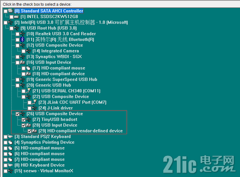

图1 枚举过程
图2 枚举设备

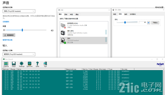

3. 耳机设备设置修改音量
在耳机属性里面可以操作修改音量大小,同时通过抓包工具可以抓到主机下发的SET CUR命令。
图3 设置音量

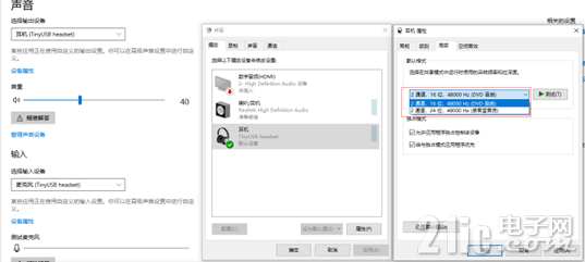

4. 耳机设备设置修改采样频率和位深度
在耳机属性高级里面默认格式可以看到下拉框有两种格式,一个是2通道 16位48000Hz,另外一个是2通道 24位 48000Hz,播放声音下发ISOC包的时候根据这个选择传输。
图4 设置采样频率和位深度
通过设置,下位机可以在播放或者录音时处理不同的采样频率和位深度。样例中全局变量current_resolution是位深度,current_sample_rate是采样频率。

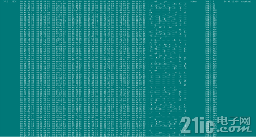

电脑端播放音乐使用抓包工具抓到ISOC的数据包:
图6 ISOC数据包
